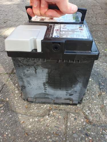

Da die aktuelle Batterie (60 Ah) in meinem W177 A200 langsam ihr Lebenszyklus endet, werde ich die kommenden Tage eine neue Batterie besorgen und einbauen. Ich frage mich, ob ich vielleicht eine Batterie mit 70 oder sogar 80 Ah kaufen soll. Wenn man hier (https://mb-teilekatalog.info/view_SubGroupAction.php?...) schaut, dindet man in der Liste auch 80 Ah Batterie, die z.B. im modellen mit Hermes-Kommunikationsmodul verbaut werden.
Meiner hat ein Hermes-Kommunikationsmodul, aber von Werkher ist eine 60 Ah Batterie verbaut.
Würde irgendwas dagegen sprechen, wenn ich eine mit 70 oder 80 Ah einbauen würde?
Das Auto hat auf Grund der vielen Elektronik Bedarf an Energie und denke, eine mit mher als 60 Ah würde besser passen.
Ich würde mich sehr auf ein Feedback dazu freuen.
Vielen Dank im Voraus.

Was hat das Hermes mit der Batterie zu tun? Zudem wie kommst du darauf das der Lebenszyklus zu ende geht? Klar kannst du auch eine größere einbauen. Vorteile hast du keine da vermutlich auch eine kleine Lima verbaut ist. Du musst aber schauen das du die richtige Art Batterie nimmst. Blei oder AGM.
Danke für die Rückmeldung.
Ja, das damit zu tun, weil das Modul immer an ist und die Daten an Mercedes Me App überträgt. Dafür braucht das Modul Energieversorgung, die von Batterie im Stillstand bekommt.
Lebenszyklus endet, weil die sehr schwach ist und ich eine Meldung angezeigt bekomme: Fahrzeug anhalten, Motor laufen lassen.
Nebenbei ist mehrmals MKL angegangen. War in der MB-Werkstatt und wurde festgestellt, dass einige Steuergeräte wegen Unterspannung Fehler generieren. Das kenne ich auch von anderen Fahrzeugen, die ich bis jetzt hatte, dass wegen Batterie sämtlich Fehler generiert werden, die in der Realität gar nicht existieren, also, nur halt Erfahrung.

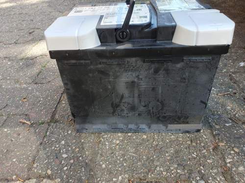

Die Art der Batterie ist AGM und was ich wissen möchte, ob eine mit mehr als 60 Ah irgendwas in der Elektronik verursachen würde, irgendein Problem wegen mehr Ah.
ich wollte euch kurz ein Update geben: Letzte Woche bin ich bei der AU vorbeigefahren und habe die Batterie testen lassen. Das Testgerät hat angezeigt, dass die Batterie defekt sei.
Daraufhin bin ich nach Hause gefahren und habe direkt eine neue bestellt – diesmal mit 70Ah von Varta (VARTA E39 (A7) Silver Dynamic AGM xEV 570 901 076 Autobatterie 70Ah).
Übrigens habei ch die kompabilität der Batterie sowol auf VARTA platform mit Fahrezugdaten als auch auf https://mb-teilekatalog.info/ überprüft.
Heute kam die neue Batterie an, und ich habe sie gleich ausgetauscht. Nach dem erneuten Anlernen über Xentry bin ich eine Runde auf der Autobahn gefahren. Beim nächsten Halt an der Ampel hat die Start-Stopp-Funktion wieder einwandfrei funktioniert.
Vor dem Wechsel habe ich die neue Batterie mit einem Multimeter getestet. Sie zeigte eine Spannung von 12,70 V an, was laut ADAC etwa einem Ladezustand von 85–88 % entspricht.
Die alte Batterie hatte eine Kapazität von 60 Ah, hatte einen seltsamen weißen Beschlag am Gehäuse – ich bin nicht sicher, ob das von der Batterie selbst kam. Trotzdem hatte sie noch eine Spannung von 12,23 V, da ich erst gestern damit gefahren bin. Allerdings fiel die Spannung nach längeren Standzeiten auf bis zu 11,13 V ab.
Interessanterweise wollte Mercedes für eine neue Batterie rund 850 € haben. Ich habe sie hingegen für etwa 130 € bekommen.
Alte 60 Ah 1
Alte 60 Ah 2
Alte 60 Ah 3
