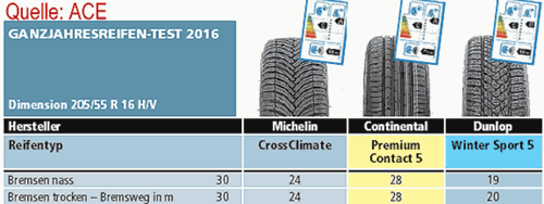

Am folgenden Beispiel (auch in der Tabelle unten) sieht man ganz klar, was ich meine:
  • Bremsweg nass, Winterreifen Dunlop Winter Sport 5: 19 Punkte
  • Bremsweg nass, Sommerreifen Conti Premium Contact 5: 28 Punkte
  • Bremsweg nass, Ganzjahresreifen Michelin Cross Climate: 24 Punkte
  • Bremsweg trocken, Winterreifen Dunlop Winter Sport 5: 20 Punkte
  • Bremsweg trocken, Sommerreifen Conti Premium Contact 5: 28 Punkte
  • Bremsweg trocken, Ganzjahresreifen Michelin Cross Climate: 24 Punkte
Wo ist denn da unterm Strich der Vorteil für die Saisonreifen, der so gerne behauptet wird? Der eine Saisonreifen (SR) bremst besser als der GJR, der andere Saisonreifen (WR) bremst schlechter als der GJR. Wenn ich Saisonreifen rund ums Jahr fahre und halbjährlich wechsle, heben sich die Vor- und Nachteile der Saisonreifenlösung gegenüber dem GJR auf. Gleicher Punktestand. Die Wechselarie bringt nichts außer Zeitverlust und Zusatzkosten. Was ist daran so schwer zu kapieren? Wenn man an seinem religiösen Glauben an die Saisonreifen-Lösung weiter festhalten möchte - bittesehr. Rational ist es nicht.
MfG, Tazio1935

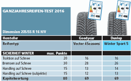

Unterschied auf Schnee zwischen "echtem" WR und ausgewogenem GJR, dem Goodyear: siehe Punktestand unten.
2016-ace-vector-vs-wr
Mich würde der Punktestand zwischen Goodyear WR und Goodyear GJR interessieren. Denn unterschiedliche Hersteller haben ja auch unterschiedliche Werte.
@ceinsler schrieb am 14. November 2017 um 14:30:48 Uhr:
Es war nur ein Winter-Referenzreifen in dem GJR-Test vertreten, der Winter Sport 5 von Dunlop. Die Marke Dunlop gehört aber in D und Mitteleuropa komplett zu Goodyear.

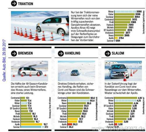

Das ist einfach nur falsch. Mir ist ein Rätsel, wie Du sowas behaupten kannst. Ich habe bereits zweimal die KOMPLETTE Winterwertung -
Traktion, Bremsweg, Slalom, Handling
- aus dem 2017-GJR-Test der Auto Bild in den letzten Tagen in diesen Thread gestellt.
Du schreibst in diesem Thread. Aber liest Du ihn auch? Offensichtlich nicht.
Die Ergebnisse stelle ich jetzt noch ein drittes Mal hier rein. Gerne auch später noch ein viertes Mal, falls Du sie erneut übersiehst.

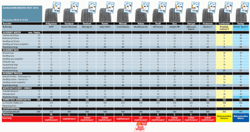

Außerdem habe ich den KOMPLETTEN 2016-GJR-Test des ACE mit zwei namentlich aufgeführten Saison-Referenzreifen (Conti Premium Contact 5 und Dunlop Winter Sport 5) in diesen Thread gestellt. Wenn Du Dir sowas nicht anschaust, ist das nicht mein Problem. Auch den Test stelle ich nochmal hier rein.
Keiner der beiden Tests konnte im Ganzjahresvergleich eine Überlegenheit der Saisonreifenlösung gegenüber GJR bestätigen.
MfG, Tazio1935
