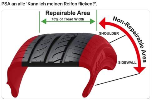

Kann man den Reifen an der Stelle flicken ...
und ruhigen Gewissens weiter fahren, oder besser entsorgen? War natürlich genau der, mit dem besten Profil im ganzen Satz🙄.

Wieso, da steht nicht in der Schulter, und nicht in der Flanke. = Ist ja die Beschädigung nicht.
(Also Flanke wird die Seitenwand bezeichnet, eine Reifenschulter gibt es nicht. Weder in der StVZO, noch in Reifenrichtlinien, und ist somit keine technische Bezeichnung) lt. Michelin ist die Schulter, der Bereich, wo die Lauffläche auf die Seitenwand trifft. Würde ja geklärt, das die Beschädigung im Laufflächenbereich ist.
@EthanolAAM
Beim gezeigtem Conti ist die Stelle aber schon deutlich weiter als 3/4 der Lauffläche, also kein Gedanke an eine Reparatur mehr möglich.

Ach, jetzt weiß ich's, das war missverständlich. Bei dem noch guten Reifenprofil kann einem der erste Gedanke an eine Reparatur kommen, dann informiert man sich und stellt mit dem zweiten Gedanken fest, dass der nicht reparierbar ist.

Ne ne, so kommst Du jetzt nicht durchs Loch. Nur weil eine Richtlinie den Begriff Reifen-Schulter nicht ausdrücklich nennt, bedeutet es ja nicht, dass es diesen physisch nicht gibt.

Du windest dich jetzt aber sehr.
Versuchs mal mit Mathematik und den mittleren drei Vierteln der Lauffläche.
Die Aussage von Conti mit innerhalb der inneren 3/4 der Lauffläche ist dann doch recht eindeutig ein KO-Kriterium. Ist zwar schade um den guten Reifen, aber da ich recht viel und auch mal flott unterwegs bin, will ich kein Risiko eingehen.
Wobei ich mich schon frage, was im schlimmsten Fall passieren kann? Daß der Reifen förmlich platzt, kann ich mir bei dem kleinen Loch nicht so recht vorstellen, eher, daß die geflickte Stelle wieder aufgeht und sich ein schleichender Druckverlust einstellt. Bin ja gestern noch schnell mit dem 'halbplatten' Reifen zur Werkstatt gefahren (wo der Fremdkörper mutmaßlich kurz zuvor im Rahmen einer anderen Reparatur seinen Weg in den Reifen fand() und das TPMS hat 300-400m gebraucht, um den Druckverlust festzustellen, zwar auch keine Glanzleistung, aber immerhin.

Habe ich ja drauf hingewiesen, wo das sein soll. Jedenfalls nicht im Laufflächenbereich, der eindeutig beschrieben ist.

Je nachdem, was an der sehr stark belasteten Stelle beschädigt wurde, ist ein schleichender Druckverlust die mildeste Form des Wiederauftretens eines Schadens. Genau an der Stelle ist der Reifen furchtbar dünn und da ist es im Rahmen des Möglichen, dass der Reifen dort eben aufreißt mit allen Folgen in diversen Situationen.
@autofahrer23
Das Unternehmen Continental rät übrigens grundsätzlich von Reifenreparaturen ab.
Zitat: „Aus Sicherheitsgründen würde Continental niemals empfehlen, einen Reifen zu reparieren, sondern ihn auszutauschen.“
Freue Dich, dass Du nicht das Opfer eines Pfuschers wurdest, der den Stichkanal planlos und beliebig versorgt und Dir damit ein unkalkulierbares Risiko beschert.

Dann kann man also festhalten, dass die Empfehlungen mancher Reifenhersteller im Widerspruch zu den "Richtlinien für die Instandsetzung von Luftreifen" stehen.
Sind dann die Richtlinien veraltet? Dann müsste doch der Bundesverband Reifenhandel und Vulkaniseur-Handwerk schnellstmöglich etwas Lobbyarbeit leisten und auf eine Änderung der Richtlinie drängen.
Oder sind nur die Empfehlungen der Hersteller übertrieben? Wenn Continental grundsätzlich jede Art von Reparatur ablehnt, liegt ja der Verdacht nahe. Also dann doch richtliniengetreu reparieren anstatt die Conti-Masche als "seriöse und vertrauensbildende Maßnahme" zu bezeichnen.
