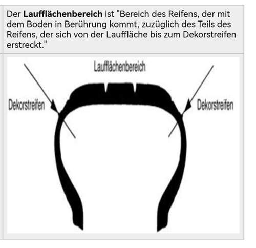

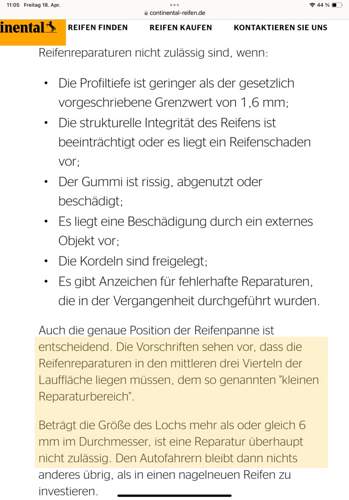

Davon mal abgesehen, muss man sich ja auch die Frage stellen, was spart man denn bei einer Reparatur? Ich sage wenig. Der Reifen kostet vielleicht 100€, da braucht man nicht drüber nachdenken.
Continental spricht von den mittleren drei Vierteln der Lauffläche, in denen ihre Reifen zur Reparatur zugelassen sind.
Für den Privatmann hier nachzuslesen: https://www.continental-reifen.de/b2c/tire-knowledge/tire-repair/

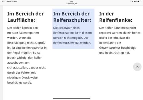

Michelin sieht das international sogar auch so: https://www.michelin.com.sg/auto/advice/change-tyres/tyre-repair
Denn: "Hinsichtlich der Möglichkeit zur Reparatur des Reifenschadens entscheidet der Reifenfachbetrieb unter Berücksichtigung der Hinweise des Reifenherstellers."
Das steht übrigens unter 3.2 der "Richtlinie für die Instandsetzung von Luftreifen" (kann sich jeder online raussuchen).
Das dürfte dann sachlich und fachlich genug sein.

Ja, also Michelin geht also genau mit der Richtlinie. Conti sagt nein zur Reparatur.
@MZ-ES-Freak schrieb am 18. April 2025 um 11:18:23 Uhr:
Ich denke du solltest das bei Michelin nochmal lesen.
