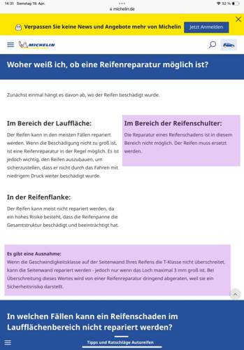

Kann man den Reifen an der Stelle flicken ...
und ruhigen Gewissens weiter fahren, oder besser entsorgen? War natürlich genau der, mit dem besten Profil im ganzen Satz🙄.

In Deutschland hört und liest man es ja manchmal auch, dass eine Reparatur vom Geschwindigkeitsindex abhängen soll, obwohl die Richtlinien eine solche Unterscheidung nicht kennen.
Nur aus Neugier: Wo schreibt denn Michelin, dass in der Seitenwand bis 3 mm repariert werden kann? Ich finde nur die gegenteilige Aussage, z.B.:
"In the sidewall :
he tyre is generally not repairable, there is a high risk that the puncture has damaged and weakened the overall structure."
...genau dort darunter musst du lesen. 😉
https://www.michelin.com.sg/auto/advice/change-tyres/tyre-repair

Danke, da habe ich eine Zeile zu früh mit dem Lesen aufgehört.
Jetzt wäre die Frage, ob ihr euch an die Herstelleranweisung halten würdet? Im umgekehrten Fall (bei Conti) zählt ja die Herstelleraussage für manche auch mehr als die deutsche Richtlinie.

Erstaunlicher weise steht dort auch das man Beschädigungen in der Seitenwand bis 3mm reparieren darf wenn der Reifen max T-Klasse hat.
Alex
Ja, so weit waren wir schon. Und genau das war vermutlich mit "Käse" gemeint.
