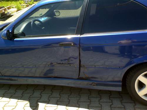

kann man den noch richten?
BMW 3er E36
hab mir heute morgen nen 318ti angeschaut, der hat aber bissel was abbekommen.
Hier der Link

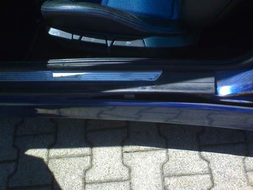

Mein Kumpel hat auch noch Bilder vom Schweller gemacht, der ist auch etwas eingedrückt. Die Stell ich dann auch rein, sobalt ich sie bekommen hab.
Möcht mir den gern wieder richten, was meint ihr lohnt sich das?
Hat Teilledersitze verbaut, vorne und hinten, sehr sauber nur die Steuerkette rasselt leise wenn er warm ist.
Wär für alle Tipps dankbar.

Aber der hat auf der Beifahrerseite herausstehende Karosserieteile ohne das hier signifikante Beschädigungen sichtbar sind!
Der Kotflügel und die beifahreseitige Tür sind soweit knitterfrei,wie also haben die sich denn verbogen,wenn nicht durch einen Aufprall auf der Beifahreseite oder der Front?Die Front is ja nun auch ned sonderlich stark beschädigt.....
Das war der Aufprall auf der fahrerseite im Schwellerbereich....der war so heftig,das der Unterboden sicher gewellt ist udn das bis in die andere Seite rüber.So ist diese Karosse aufgebaut,das die Aufprallenergie eben bis auf die andere Seite aufgenommen und abgeleitet wird.Das Ergebnis siehst du in der Anzeige,ne krumme Banane und da verwett ich mein Auto drauf,das der nur noch mit ner "neuen" Rohkarosse wieder gerade wird.

Also hab den Wagen geholt. Gleich erstmal zum Tüv zum Ratschläge einholen. Der gute Mann war leider keine große Hilfe, meinte mit dem Scheinwerfer bekomm ich keine HU... Dann zu ner freien Werkstatt, der Meister meinte, alles machen zu lassen lohnte sich net. Er gab mir aber die Nummer von seinem Lackierer, der hat auch ne Richtbank. Da bin ich dann hin und der meinte dass das Auto 3 mehr oder weniger unabhängige Schäden habe. Die Front und Fahrerseite lies sich auf einen Unfall zusammenführen, die Beifahrerseite sei wohl ein net ordentlich reparierter "Parkrempler" oder sowas.
Fürs Schweller rausziehen will er 200-300€, denk das wär soweit ok. Die Türe muss man tauschen, aber beim Schrotthändler müsste es schon welche geben, muss mich nochmal erkundigen.
Die Dellen werd ich dann mit nem Kumpel von mir, gelernter Lackierer, sogut wie möglich rausdengeln, spachteln und lackieren.
Alles zusammen gut was zu tun, aber ich denk machbar ists schon.
