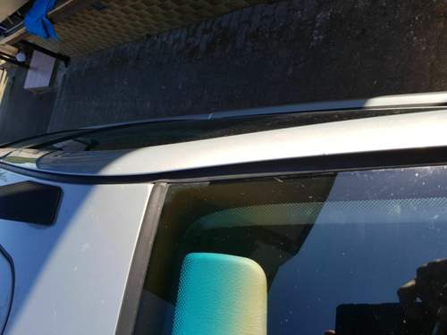

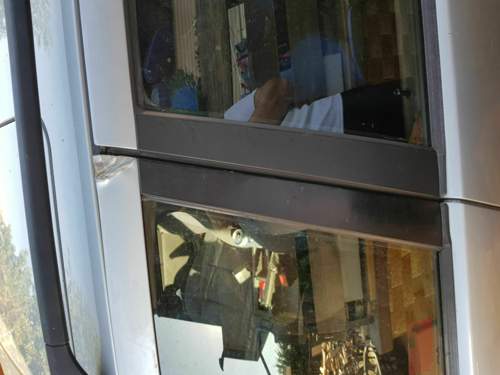

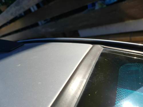

heute ist mir etwas sehr dämliches passiert. Ich war am Auto und hab ein bisschen was ausgeräumt. Wollte dann noch schnell die Frontscheibe reinigen und hab die Handbremse gelöst, leider wurde ich abgelenkt und bin nochmal ausgestiegen. Und was soll ich sagen, dass Auto ist zurückgerollt und hat mit der Tür an der Wand angesetzt (ich war zwar noch schnell ins Auto gesprungen um die Handbremse zu ziehen, aber war leider nicht schnell genug). Die Tür wurde so gestaucht, dass das komplette Eck eingeknickt wurde und wie ich dann feststellen musste hat sich die Tür auch verzogen. Also habe ich jetzt erst mal wieder das Eck soweit in Position gebracht. Die Tür hätte sich dann wieder schließen lassen, aber nur mit Gewalt. Das Türschloss war nun zu hoch... also mit Druck von oben wieder soweit gerichtet, dass die Tür wieder normal ins Schloss geht.
Jetzt habe ich aber das Problem, dass die Tür an der A-Säule etwas absteht. Ca. ab der Mitte des Spiegeldreieck bis ca. zur Mitte der Tür ist nun das Spaltmaß 2-3 mm zu weit. Weiterhin ist die Tür unten im Bereich des Scharnier ebenfalls um 2 mm verzogen. Hier steht die Tür allerdings nach innen.
Abgesehen davon das es total bescheuert aussieht, möchte ich jetzt gerne versuchen die Tür wieder in die richtige Position zu bringen. Hat jemand schon einmal an der Karosserie gearbeitet und kann mir Tips geben? Ich hätte daran gedacht dass Metall zu erwärmen, allerdings habe ich Bedenken das ich mit zu viel Hitze das ganze optisch noch schlimmer machen werde (Lackabplatzer).

@CaptainFuture01 Du hast recht, ich habe vergessen zu erwähnen das es ein Tourist ist.
Hier mal 3 Bilder vom Schaden
No Way - das bekommst du nicht mehr gerichtet... Der obere Holm ist verbogen - wie soll man den richten? Außerdem ist die Ecke der Tür so stark aufgestaucht, dass man das heraustrennen und gegen frisches Blech austauschen müsste - dahingehend habe ich mehr als genügend Erfahrung.
Unterm Strich: Besorg' dir ne neue Tür, das wird einfacher...

Bilder : na die Ecke könnt man durchaus wieder hinbekommen, ohne gleich groß 'ne Türtausch-Aktion zu starten.
Und den etwas gestauchten/verschobenen Scheibenrahmen bekommt man mit bissl Ahnung auch wieder in Form gebogen. Brauchst halt jemand (Karosseriebauer, auch Blechbatscher genannt), der das kann. Hauptsache es ist nicht das Türblech unterhalb der Scheibe verformt, das ist deutlich aufwendiger in der Reparatur (und dann meist unrentabel).
