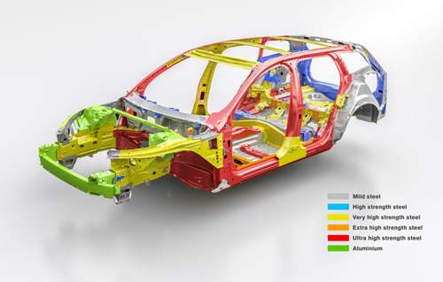

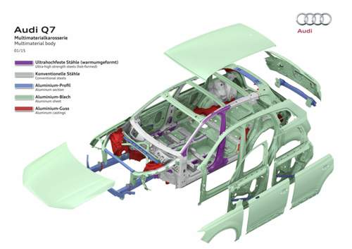

Finde den Unterschied zwischen Audi Q7, Volvo XC60 und Volvo V60:
Audi Q7 2015
Volvo XC60 2017
Volvo V60 2018

In diesen Fahrzeugklassen ist die Marke \ Modell inzwischen völlig wurscht, die bieten alle ein vergleichbar hohes Niveau, große Fortschritte werden nun nur noch kommen, wenn die Hauptfehlerquelle Mensch aus der Steuerung des Fahrzeugs verschwindet.
Die Grafik des Q7 von weiter oben würde dieser Aussage widersprechen.
Diese Diskussion wurde ja schon wiederholt geführt. Wenn jemand der Meinung ist, im Fall eines Crashs in einem Audi genauso sicher zu sein, dann ist das jedem sein gutes Recht. Ich persönlich bin davon überzeugt, im Falle eines Crashs in keinem anderen Auto so gut geschützt zu sein wie in einem Volvo.
