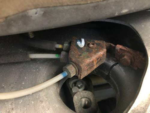

Guten Tag
bei meiner S211 aus Bj 2004 mit 325 TKm kam gestern Abend plötzlich die Meldung im KI im Rot: "Stopp- Fzg. zu tief". Ich stieg aus und sehe dass die Hinterachse sehr sehr hoch liegt (so wie bei einem SUV!!) und der Kompressor sehr oft Luft einpumpt. Beim Fahren fühlt das Fahrzeug wie ein Fußball, weil die Luftbälge ganz voll mit Luft sind. Ich bin irgendwie nach Hause gefahren und das Fzg. am Parkplatz hingestellt. Die Meldung "Stopp Fzg. zu tief" ist immer noch da und der Kompressor pumpt viel häufiger, weil Elektronik denkt, dass das Fzg zu tief sitzt, wobei genau das Umgekehrte stimmt.
Was kann z.B. Defekt sein? Relais oder Niveauvsensor oder etwas anders?
Hat jemand so einen ähnlichen Fall gehabt?

Guten Tag auch,
an der Hinterachse ist die Koppelstange vom Stabi zum Höhenregler gebrochen. (99%)
gruss
Alex
moin moin Alex
danke für so ne schnelle Antwort.
ach..das kann schon stimmen, weil als dieser Defekt auftraff, war ich schon auf eine sehr unebene Strasse mit Pflasterstein unterwegs..ich versuche das unter dem Fzg anzuschauen. danke für den Hinweis

hi Alex
also hier sind die Fotos von heute. Ich kann nichts kaputtes sehen. Kann du (oder jemand anders) hier augenscheinlich was kaputtes erkennen?
+2
Stütz das auto mal ab , oder fahre auf Auffahrrampen und krabbel mal weiter unters Auto. Zwischen Tank, Reserveradmulde und der Traverse welche das Differential hält, sieht man den Höhenregler.
An dem ist ein Hebel, an diesem Hebel ist eine Plastikstange und daran wiederum der Stabi. Die Plastikstange ist entweder gebrochen, oder ausgehängt.
SICHERER ist eine Hebebühne, oder Auffahrrampen.
Beweg nicht den höhenregler mit der Hand, wenn Du ohne abgestütztes fahrzeug drunterliegst!!!
Gruss
Alex
Um das richtig zu sehen musst du schon mit dem Kopf/Augen fast bis direkt unter das Differential kommen. Grube wäre auch super.
@chruetters schrieb am 12. August 2018 um 06:41:04 Uhr:
Das was am interessantesten ist, hast du nicht nah genug aufgenommen.
danke Chruetters für die Antwort
ich hatte einfach auch Angst und wollte nicht ohne Stützen oder Wagenheber unter dem Auto liegen. ich lasse es in Werkstatt morgen genauer anschauen.
Macht Sinn. Dann viel Erfolg, dass es nur eine Kleinigkeit ist

Auf dem Bild ist der Niveausensor oder die Koppelstange nicht mal zu sehen. Da musst du da wo der weiße Schlauch hoch geht nach oben reinschauen.
So sah meine Stange vor knapp zwei Wochen aus.
