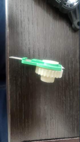

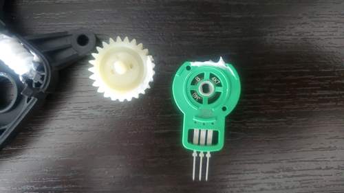

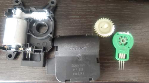

Anbei das Teil von Topran was nicht funkionierte (falsche IST Werte).

Hast Du das alte mal durchgemessen?
bei dem defekten originalen habe ich nicht nachgemessen. ist aktuell auch verbaut seit letztem Winter. muss ich schauen wann ich es in den nächsten Tagen schaffe wieder raus zu holen.
das neue Teil von Topran hat drauf stehen 4,7K. außen messe ich 4,54k Ohm. zwischen dem linken und mittleren kann ich je nach Stellung zwischen ca. 70 Ohm und 4,7kOhm messen. wenn die Markierung Richtung Loch zeigt also die initiale Stellung, messe ich 1,8kOhm.
danke für den Denkanstoß. das bedeutet nun, dass die Messwerte so doch OK sind. ich sehe auch, dass der Widerstand beim drehen des Poti linear hoch geht zwischen 1,8 und 4,7. Zumindest sieht das auf meinem Messergerät an einem Balkendiagramm so aus.
Warum es aber nicht funktioniert hat, ist mir nicht ganz klar. Die IST Messwerte in VCDS waren nicht gut. Der Bereich war zu klein. Ging glaube ich nur auf 120 hoch und min war auch nur 80 oder sowas. Ist schon zu lang her. Das originale geht von 27-228 wenn es funktioniert.
