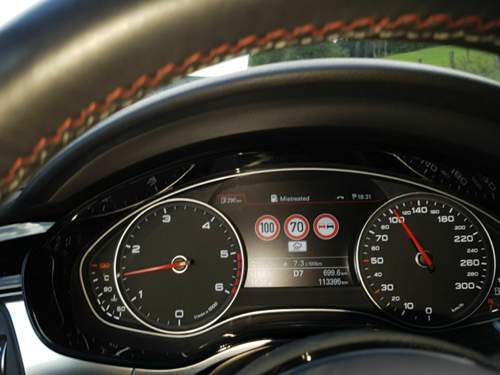

ich bin seit vergangenen Freitag stolzer A6 Avant 4G Fahrer. Bei der Übergabe in Ingolstadt hat mir die nette Dame von Audi felsenfest klar machen wollen, dass die Tempolimitanzeige mittlerweile serienmäßig wäre (ich hatte sie bewußt nicht bestellt, da sie nur in Verbinung mit dem Spurhalteassitent erhältlich und mir zu teuer war). Nach der dritten Äußerung von Ihr hierzu habe ich es dann glauben wollen. Leider ist die Enttäuschung nun um so größer, da sie es wohl mit der Navi-basierenden Geschwindigkeitsanzeige verwechselt hat und ich nun doch nicht in das Vergnügen komme. Als Vielfahrer wäre es mir allerdings von Vorteil, falls es eine Möglichkeit gäbe, dies nachzurüsten.
Eine Kamera habe ich bereits unter dem Innenspiegel, die meiner Meinung nach von dem Fernlichtassistent kommen könnte.
Also falls mir jemand einen Tip geben könnte, wäre ich Euch sehr dankbar.

Weis zufällig jemand ob das 4H0.907.217 F (Facelift Modelle) auch im vfl voll läuft?
sollte gehen
Habe das problem das er mir diese zeitbegrezten tempolimits nicht anzeigt, oder nicht erkennt, an was liegt das? 8e ist mit index E und ki 0514
Bei meinem werden Zeitbegrenzte Limits nur in der Vollansicht angezeigt.
Also Bordcomputer auf Tempolimitanzeige stellen.
VZE nachträglich codiert.
Ich weiß, geht aber trotzdem nicht, auch überholverbote nicht
liegt an der SW version im KI
Ja ich hatte vor paar tagen ein ki mit 0621 drin, da gings auch nicht, welche sw stände können es den?
Überholverbote habe ich auch noch nicht gesehen.
Jedenfalls nicht im KI.

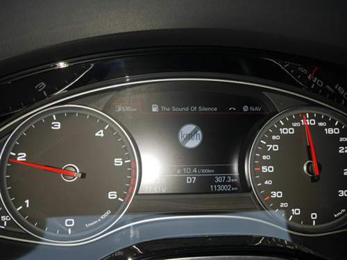

Welche software hat dein ki combatmiles, zeigt deiner auch zeitbegrenzte tempos an?
gibt´s bei uns nicht...
SW 515
Komisch das es der mit 0621 nicht angezeigt hat 🙂
Wo finde ich den SW stand?
Stg. 17
Bauteil...... H15 0225
Ist 0225 der Softwarestand?

ich glaub das 8E KAmera ist auch daran beteiligt..
Adresse 17: Schalttafeleinsatz (J285) Labeldatei: DRV\4H0-920-xxx-17.clb
Teilenummer SW: 4G8 920 932 M HW: 4G8 920 932 M
Bauteil: TDieRdwAcc H79 0515
Revision: 28460208 Seriennummer: 658261112596003
Codierung: 038F11001F150008000200
Betriebsnr.: WSC 02391 785 00200
ASAM Datensatz: EV_RBD4K 004046
ROD: EV_RBD4K.rod
VCID: 39725F97B8E0C289E4-806C
Adresse 8E: Bildverarbeitung (J851) Labeldatei: 4H0-907-107-V2.clb
Teilenummer SW: 4G0 907 107 D HW: 4H0 907 107
Bauteil: BV-SG H30 0038
Seriennummer: 005000052811117
Codierung: 04C0BB1C1111
ASAM Datensatz: EV_BC7 001001
ROD: EV_BC7.rod
VCID: 275689EF5E54447982-8072
