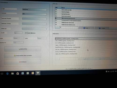

Scotty welchen Datensatz muss ich für das parametrieren nehmen für das 8E stg.4G0.907.107 E A6 4g vfl.
Danke und Gruss
Ein Index E sollte es geben wenn ich das richtig in Erinnerung habe..
ja E gibt es und F auch
glaub mitlerweile auch D
Welchen Datensatz muss ich nehmen?
Den Rest ofWorld no traffic.....oder der erste? siehe bild im Anhang.
Gruss

eigentlich selbsterklärend wenn man mal etwas nachdenkt... wohl NICHT "no traffic"
Jo D haben die nach etwas hin und her mit mir erstellt..
PS:@tE,hat er die ZDC genommen?
Auf deinem Screenshot fehlt nämlich das entscheidende das er es auch "frisst".

Antoni Was meinst du mit:
Was fehlt aus deiner sicht? Habe einfach das zdc file a6 c7 imageProzessor camera 4g0907107e angewählt.

ja aber du hast sie so nicht geladen ^
Noch nicht hochgeladen aber die datei ist aktuell aus dem filemanager.
Ich nehme heute abend mal die oberste datei und lade diese hoch.
Das steht übrigens alles wunderschön erklärt im VCP-Forum.
Meinst du die Anleitung von mk580?
Muss beim vfl auch EraseFullMemory angewählt werden?
Gruss

@mares schrieb am 21. November 2016 um 15:22:34 Uhr:
Gruss
Ich intepretiere dies mann muss EraseFullMemory aktivieren
Gruss
korrekt
