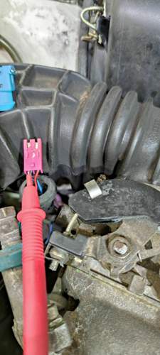

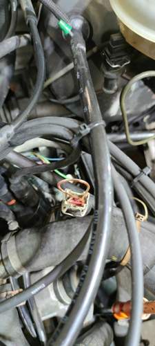

Hallo, habe an meinen 100er C4, 2.0 das Problem das er kalt schlecht anspringt.
Orgelt erst ne Zeit bis er dann anspringt ...hab den kuhlmittelsensor schon getauscht ! Problem nach wie vor .
Hab nun das Kaltstartventil mal angesehen... Kabel waren ab ... hab dann mal Spannung gemessen ... leider keine Spannung, dementsprechend arbeitet das Ventil nicht . Hat jemand Vorschläge wo der Fehler liegen kann? Wo endet denn die Leitung vom Kaltstartventil?

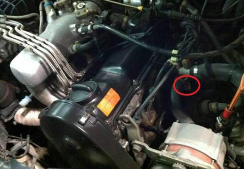

Der Schalter muß von der Bauform her im Kühlwasserflansch eingebaut sein.
Ja....diesen habe ich erneuert. Kommt deinem Bild sehr nahe. Hat zwei Kontakte und einen weißen Stecker. Sitzt unterhalb des Flansch. Oberhalb sitzt ebenfalls ein Sensor. Dieser ist für die Anzeige in der Instrumenten Tafel. Beim abziehen fällt meine Kühlmittelanzeige nach unten.

Auf schwarz/blau habe ich beim durchklingeln Masse. Wenn ich Zündung an mache 12V.
Auf rot/schwarz wo ich dachte da ist die geschaltete Masse nichts.
Beim messen den Stecker vom Ventil abziehen.
Ich habe so gemessen wie auf den Bildern.
Kein Stecker war angeschlossen.
Den Stecker vom Kaltstartventil abziehen.
Durchgangsprüfung (Ohm) vom Ventil zum Fühler.Müsste dann ca 0 Ohm haben.
Das andere Kabel vom Fühler dann gegen Masse messen.
Wenn nichts angezeigt wird also unendlich hat das Kabel eine Unterbrechung.

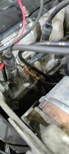

Also was ich messen konnte.
Rot-schwarz (Masse) von KSV geht zum Steuergerät und ist in Ordnung.
Eine direkte Leitung von dem Thermosensor zum KSV gibt es bei mir nicht. Der Thermo kommt ebenfalls beim Steuergerät an.
Was ich allerdings gestern noch gemacht habe ist der Thermosensor für Anzeige Kombiinstrument erneuert. Wagen stand nun 2 Tage in der Halle.
Starte den Wagen.....beim ersten mal.....und er läuft. Zufall??? Hoffe nicht.......

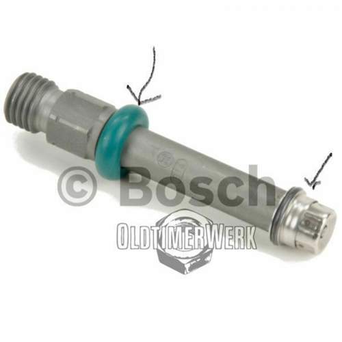

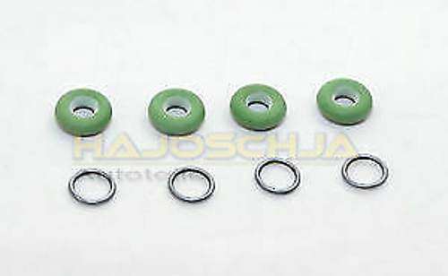

Wenn du schon mal dabei bist dann tausche auch die Dichtungen von den Einspritzdüsen.
Da zieht der Motor oft Falschluft.
Der dünne Oring fehlt meistens schon.
