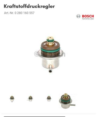

Gehe von aus das es das Bauteil ist wo die Zuleitung Spritpumpe zum Motorraum ist. Was direkt auf dem Luftfilterkasten sitz. Ganz vorn rechts in Fahrtrichtung
Oder dieser Regler in dem Bild? Wo ich bis heute nicht weiss wo er sitzt.

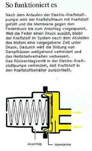

Ich rate Dir ganz dringend mal als erstes die SSP des VAG-Konzerns zu diesem Thema zu lesen. Findet man zum kostenlosen Download im WWW. Wenn Du dann noch immer etwas nicht verstanden hast, darfst Du anschließend gerne noch einmal fragen.
... laufen die Leitungen leer, der Sprit verdampft ....
Was für ein Widerspruch! Was soll denn verdampfen, wenn da nichts mehr ist? 😁
Die Leitungen können auch nicht und schon gar nicht drucklos leerlaufen, weil an der Kraftstoffpumpe ein Rückschlagventil ist und die Rücklaufleitung zum Tank durch den System-Druckregler (unterschiedliche bei K- und KE-Jetronik) verschlossen ist.
Wenn die Membran im Druckspeicher defekt ist, füllt sich der Raum der Feder hinter der Membran mit Kraftstoff - das war's. Erst mal kein Problem und deswegen oft lange unbemerkt.
Kritisch wird es erst, wenn das Fahrzeug mit heißem Motor abgestellt wird. Dann verdampft der drucklose Kraftstoff in den Leitungen im Motorraum. Durch die Dampfblasenbildung kommt es zu den Heißstartschwierigkeiten.
Ist der Motor wieder kalt, verflüssigen sich die Dampfblasen wieder und der Motor startet wieder problemlos.
Im Anhang mal die Beschreibung aus einem SSP, die genau das bestätigt. Den Rest darfst Du Dir gerne selbst erarbeiten. Oder lass es - mir egal. Dann aber bitte auch solche NONSENS-Beiträge unterlassen und den Rat des Pinguin befolgen.
@JoseBi
Um welchen Motor (MKB) geht es? Bilder sollen auch hilfreich sein.
Der Druckregler (nicht -Speicher) auf dem Bild könnte von einem ABC oder AAH sein. Müsste man anhand der Teilenummer prüfen.

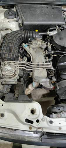

Motorcode 3a. 2,0e Audi 80 Typ 89 BJ. 1988
Ich weiss nicht ob das Bild von meinem Motor so aussagekräftig ist.
Das Bild, was Du angehängt hast, ist schon aussagekräftig. 3A, Vierzylinder mit KE-Motronik.
Der Druckspeicher sitzt hinten am Unterboden, wo auch der Kraftstofffilter sitzt.
Vorne links, noch halb zu sehen, sitzt der Kraftstoffdruckregler. Den Druckregler, den Du weiter oben im Bild gezeigt hast, brauchst Du nicht weiter zu suchen. Der passt nicht bei Deinem Motor.
