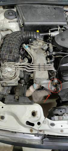

Hab nun das Kaltstartventil mal angesehen... Kabel waren ab ... hab dann mal Spannung gemessen ... leider keine Spannung, dementsprechend arbeitet das Ventil nicht . Hat jemand Vorschläge wo der Fehler liegen kann? Wo endet denn die Leitung vom Kaltstartventil?

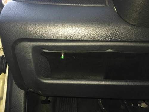

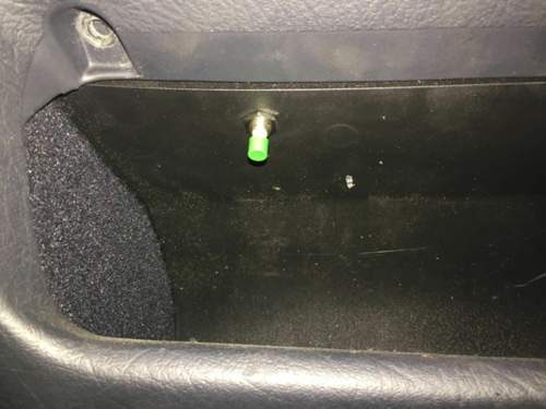

Vielen Dank ... im sicherungskasten im Innenraum gibt es keine passende Sicherung. Gibt nur eine für benzinpumpw ... die ist natürlich in Ordnung. Wo befindet sich diese Sicherung ?
Ich habe leider keinen Stromlaufplan.
Unter der grossen Verkleidung unter dem Lenkrad könnten auch noch Sicherungen sitzen.
Im Wasserkasten weiss ich jetzt nicht ob da noch was ist.

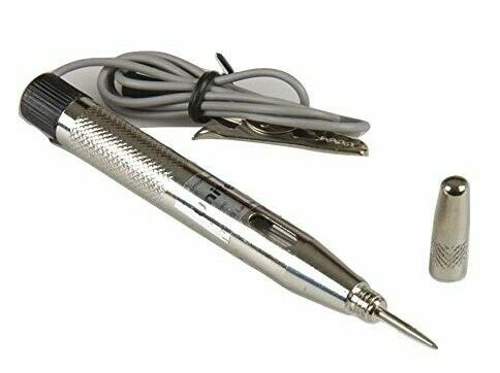

Prüfen lassen sich die Sicherungen ohne raus zunehmen am besten mit einer normalen Prüflampe!
keine Diodenlampe nutzen.
Prüflampe

Vorausgesetzt, das Kaltstartventil hängt tatsächlich am Motorsteuergerät, was überhaupt noch nicht zweifelsfrei feststeht. Könnte ein ABK sein, ist aber auf Bild 4 nicht eindeutig zu erkennen.
Genauso gut kann es aber auch ein anderer MKB sein, der vielleicht doch noch den Thermozeitschalter hat. Keine Ahnung.
