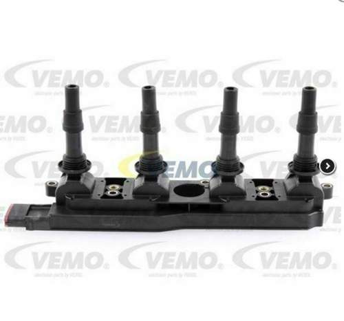

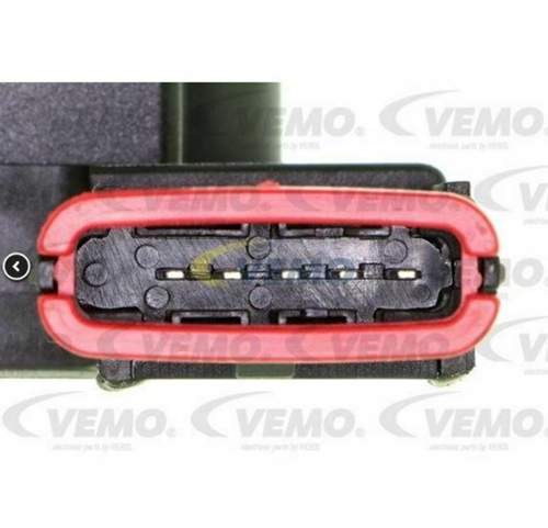

Habe jetzt diesen bestellt:
Hat die gleiche Nr. 90536194
Nur hat diese Buchse selbst eine Gummidichtung was die alte wieder nicht hat.
Kann das wieder schief laufen?

War wohl wieder die Günstigste, wa? Warum nicht Beru oder Delphi? Wer weiß, ob das Ding was taugt!
Weil die diese Marken gerade nicht vorrätig haben.

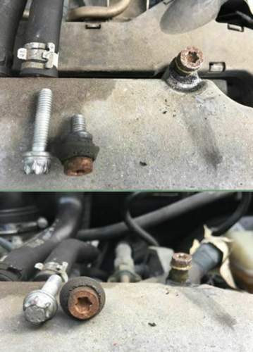

"Und was für eine Schraube soll das sein und um welche Haube geht es dabei? Ich kenne in diesem Bereich nur die Motorhaube."
Habe mich wohl etwas laienhaft ausgedrückt.
Diese zwei Schrauben im runden Kreis meine ich:
Die eine ging überhaupt nicht raus.....
Abdeckung-astra
Deckelschrauben-vergammelt
90412865 ist die Buchse und 11096061 die Schraube. 11099521 ist die Torxschraube unten, also wohl die mit dem Innentorx.
Also Buchse 90412865 kommt auf Innentorxschraube 11099521.

Ich würde mal abwechselnd mit WD40 und Heißluft probieren und auch mal mit dem Hammer leicht auf den Schraubenkopf hämmern. Neue Schrauben brauchst du da nicht. Normalerweise oxidiert das Aluminium und nicht die Schraube.

Das gelieferte Zündmodul sieht aus, als wäre das für den X18XE Motor, also Astra G!!
