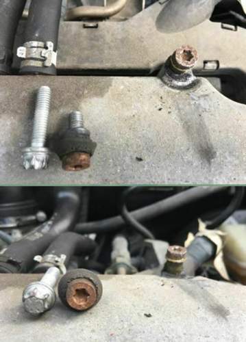

Ach es ist halt der Wahnsinn, da ich nicht die OEM-Nummer der Zündleiste hatte, bestellte ich diese nur nach den Fahrzeugdaten und prompt passt der Stecker nicht in die neue Buchse.
Also echt komische Liste, wenn man auf kompatibilität abfrage heißt es "passend"
Stimmt aber nicht.
Also zurück mit der Falschen und die Neue bestellt.
Richtig ist die Leiste mit der OEM-Nr. 90 536 194
Und was die junge Dame auch festgestellt hat, dass die eine Schraube fest sitzt und das Durchgangsloch der Haube dort ausgefressen ist.
Warum sagte da die KFZ-Werkstatt nichts als sie die Zündkerzen wechselten.
Wie bekommt man die festsitzenden Schraube los? 2 Tage mit WD40 einsprühen?
Welche Bezeichnung könnten diese beiden Schrauben haben, damit neue bestellen kann?
