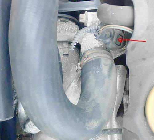

@Wuschel07 schrieb am 25. August 2019 um 13:16:03 Uhr:
Das mit dem Steckerziehen hatte sie heute gemacht.
Sie schreibt mir:
Hab’s gemacht. Es scheint mir, alles wäre es dann ein wenig besser. Aber er geht dann trotzdem noch rauf und runter mit dem Drehzahlmesser und hört sich an wie ein Traktor 😉.
Das könnte doch auf die Drosselklappe hindeuten
Welche Stecker wurden gezogen, ich kann es nicht zuordnen.
Die meisten Sensoren kann man abziehen, Motor läuft trotzdem.
Das kannst du mal beim Nockenwellen-, Kurbelwellensensor und Luftmassenmesser probieren.
Drosselklappe glaube ich nicht, das musste man auch merken, wenn der Motor warm ist und innerhalb einer Minute wird sich die Temperatur an den Potis kaum ändern, außerdem sind die doppelt ausgelegt.
Hallo Gerd, dieser wurde gezogen:
Kuehlmittelsensorstecker-astra-h-l35

@Wuschel07 schrieb am 25. August 2019 um 23:26:57 Uhr:
Das heißt, das war morgens vor dem ersten Start?
Ohne den Temperatursensor wird er auch nicht gut anspringen.
Die Anzeige war ja okay. Was wolltest du damit testen?

@Gerd_7 schrieb am 25. August 2019 um 23:48:44 Uhr:
Ja, das war am Morgen vor dem ersten Start .
Einfach testen, ob dieser Sensor diesbezüglich eine Rolle spielt und anfänglich dem Steuergerät eine falsche Motortemperatur vortäuscht.
