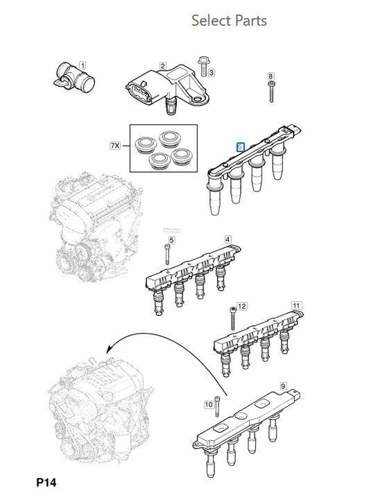

Ich könnte mir gut vorstellen, dass es ein rein thermisches Problem ist.
Da der Motor im warmen Betrieb sauber im Leerlauf und bei Last läuft könnte dieses Kaltstartproblem von der Zündleiste herrühren, welche unsauber zündet bei Raumtemperatur.

Dann wechsle doch mal die Zündleiste aus - so teuer ist die ja nun auch nicht.
Bevor die neuen Kerzen wieder Fritte sind.

Wenn nach dem Zündkerzenwechsel der Motor etwa 14 Tage lang sauber startet und danach wieder das Problem kommt, könnte es doch tatsächlich an der Zündleiste liegen.

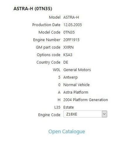

kann mir jemand sagen, am Besten mit Foto, wo beim Astra H 1.8 Caravan 0035/043 92KW Erstzulassung 25.05.2005 die Motorbezeichnung im Motorraum abzulesen ist.
Muss doch ein kleines genietetes Typenschildchen mit vielen Angaben sein.
Meine Tochter findet nichts im Motorraum 😉
Danke im voraus 🙂
was soll denn da draufstehen, bzw. für was brauchst du die Daten?
Motornummer und -code bekommst du auch hier über die die VIN, wenn es noch der originale ist.
Hallo Gerd, vielen Dank für den Link.
Habe die Seite aufgerufen und folgende Daten erhalten:
@Gerd_7 schrieb am 22. August 2019 um 20:13:45 Uhr:

Hast Du jetzt die Zündspule bestellt oder wartest Du noch ?

Wenn man "Opel, 1,8 und 92kw" bei Google eingibt, dann weiß man auch, welcher Motorcode es ist.

Beim Fehlereingrenzen beginnen wir /sie dank eurer Unterstützung in folgender Reihenfolge:
1. Kühlwassersensor auf Funktion testen
2. Drosselklappe reinigen mit dem entsprechenden Reiniger
3. Zündleiste wechseln.
Und dann schauen wir weiter.
Die Zündleiste ist bestellt und müsste Anfang der kommenden Woche kommen.
Diese wird dann am nächsten Freitag gewechselt, vorher geht das nicht beruflich bedingt.
