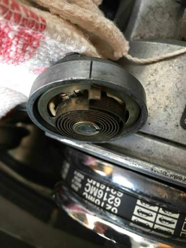

Nachdem ich hier still mitlese und immer wieder staune was hier ein Fachwissen existiert muss ich nun doch was fragen.

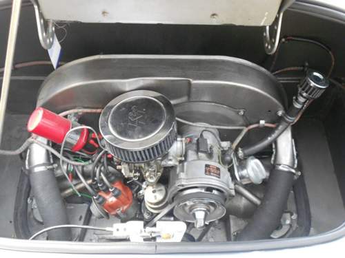

Ich habe einen Apal Speedster. Ist im Prinzip ein normaler Käfermotor verbaut. Die einzige Änderung ist ein K&N Filter mit angepasster Hauptdüse.
Mein Problem:

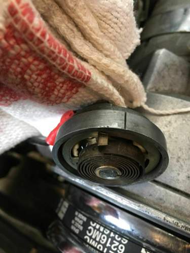

Die Bimetalldose der Kaltstarteinrichtung habe ich fast ganz nach rechts gedreht. Weil - wenn ich sie auf die Markierung stelle (bzw. habe ich was geladen von 2mm an der DK bei 20 Grad und auch versucht) dann springt das Auto gut an, aber ich kann die ersten 2 bis 3 km fast nicht fahren. Der Motor stottert wenn er über eine gewisse Drehzahl kommt. Denke mal es werden so 1500 bis 2000rpm sein.
Wenn ich die Kaltstarteinrichtung nach rechts drehe springt das Auto kalt auch gut an, hat dann zwar logischerweise Probleme an zu bleiben - aber ich kann fahren.
Es ist nur so das mit verstellter Kaltstarteinrichtung ich mehr Probleme beim Heißstart habe. Zumindest bilde ich mir das ein...
Ich hänge mal ein Bild des Motors an. Vielleicht hilft es. Die Kurbelgehäuseentlüftung habe ich mittlerweile in den Luftfilter verlegt. Zündung ist eingestellt.
Kerzen gut und auch nicht rußig.
Kontaktlose Zündung.
Was könnte ich denn tun um Abhilfe zu finden?
Ich freue mich auf Input

Die kontaktlose Zündung ist in aller Regel auf Serien Zündspulen ausgelegt. Was ist das für eine Zündung? Was ist das für eine Spule...rot?
Der Verteiler steht irgendwie verdreht... die Dose sollte normal schön nach hinten stehen. Stimmt die Kerbe am Rand mit Zylinder 1 überein?...

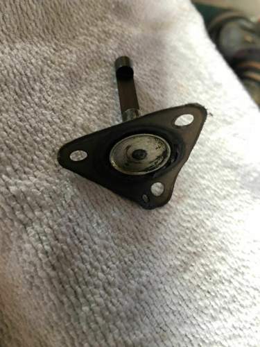

Also die Membran ist defekt
Nur - wie kriege ich die da raus. Mit der Stange.

So. Hab’s gewechselt bekommen. Klappe ab und es geht.
Leider hat es nicht den gewünschten Erfolg gehabt. Hab die Dose jetzt mal auf die Markierung gestellt. Aber er stottert sich tot. Wenn ich ihn über einen gewissen Punkt quäle zieht er wieder und das stottern hört auf. Aber beim nächsten Schalten komme ich wieder in die Drehzahl und es geht von vorne los.

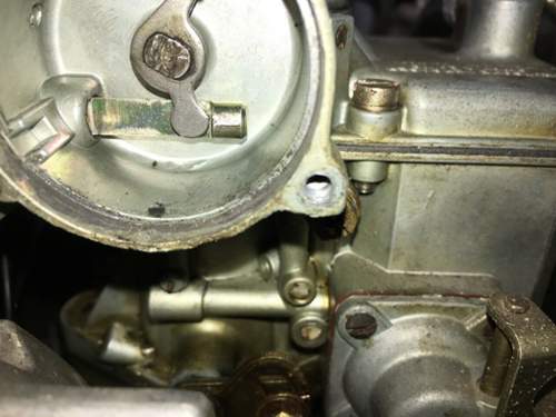

Man kann den Kanal der den Unterdruck vom Saugkanal zur Dosenmenbrane geht prüfen.
Bei demontiertem Vergaser einfach mit Bremsenreiniger rein,der sollte dann am anderen Ende vom Kanal raus kommen.
Ist der Kanal zugewachsen mit Oxydation oder Dreck kommt logischerweise nix durch und die Dose arbeitet auch nicht.
Ist er offen funzt auch die Dose wenn die Membrane ok ist und der Dosendeckel nicht verzogen.
Und somit ist die Prüfung abgeschlossen ;)

Also die Bohrung ist frei. Das habe ich selbstverständlich geprüft.
Davon abgesehen ist die sehr groß. Kann die wirklich „zuwachsen“?

Themenstarteram 26. September 2017 um 8:08
So. Bin nochmal am schauen. Bohrung ist frei

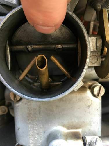

Was mir aufgefallen ist: der Stößel der Membran hat etwas Luft zu dem Verstellnocken. Siehe Bild.
Das zweite Bild ist der maximal Öffnungswinkel der Starterklappe wenn ich den Stößel von Hand betätige.
Jetzt mache ich noch den Test ob die Klappe beim Gasgeben öffnet

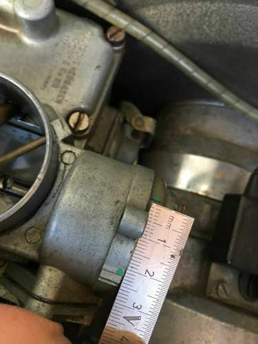

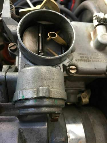

Was mir auffällt
Wenn beim Einbauen der Dose die Klappe ganz geschlossen ist stehen die Markierungen noch ca 25mm entfernt von einander. Also gebe ich 25mm „Vorspannung“
Ist das normal?
Heute morgen werden es hier gute 10 Grad sein
Nachtrag: bin 5mm von der Markierung abgewichen ( also weniger Vorspannung) und die Klappe öffnet nicht beim Gasgeben. Aber er russt stark aus den Endrohren.
Wenn die Klappe auf ca. 23mm abweichend von der Markierung steht bewegt sich die Klappe beim Gasgeben im kalten Zustand.
