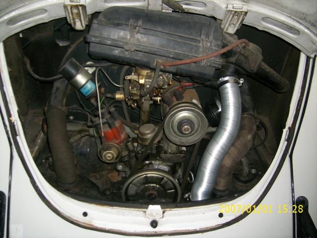

Da ich nun nicht weiss, welcher Luftfilter montiert ist, kann ich nur den Tipp geben, gucken ob er auf den Winterbetrieb umgestellt ist, sodass die Zuluft vorgewärmt werden kann, um einer Vereisung vorzubeugen.
Die Heizung läuft anders wie beim Wasserkühler, sodass man getrost die Heizung zuschalten kann, auch wenn der Motor noch kalt ist, man klaut ihm keine Wärme.
[Edit]
Wenn der Anlasser ohne Probleme dreht, liegt es nicht an der Batterie, wenn er nicht sofort ansprigt, einfach mal die Zündung überprüfen, Kontakte, falls vorhanden, einstellen, ggf. Zündkabel tauschen, Kerzen wechseln, das wirkt manchmal Wunder, die Startautomatik auf Gängigkeit hin untersuchen, ob sie einrastet oder nicht, ob die Feder noch Zug hat.
Isn 83er Mexicokäfer.
Wo stell ich da was um und wo genau ist der Luftfilter überhaupt? Bin leider kein Mechaniker und hab von Motoren relativ wenig Ahnung ^^
Im Motorraum befinden sich 3 dicke Flexschläuche aus Alu und oder Pappe, einer von denen führt zum Luftfilter und führt, je nach Einstellung, Warmluft nach oben. Entweder zieht er die Luft von rechts, durch den Stutzen, oder von unten durch den Flexschlauch, je nach Einstellung, Sommer/Winter.
Das Luftfiltergehäuse ist der grosse schwarze Kasten über dem Motor, mal aufmachen und nach Verschmutzung des Einsatzes gucken, ggf. austauschen, dann kann der Motor auch besser "atmen"

Der Flexschlauch, der vom Stutzen des Luftfiltergehäuse aus nach unten geht ist für die Wintereinstellung notwendig, am Luftfiltergehäuse ist eine Klappe, die auf Winterbetrieb schwenkbar ist, so wird die Luft nicht mehr kalt von rechts angesaugt, sondern warm vom Auspuff her geholt.
Zum Testen der Rasten der Startautomatik, Klappe/Motorhaube auf, gucken wie die Teile stehen, dann Vollgas geben, ohne den Motor laufen zu lassen, Gas weg, die Startautomatik verändert die Drosselklappenstellung, zum Kaltstart und während der Warmlaufphase.
Prinzip des Chokes, in diesem Falle über Mechanik, Feder und Bimetall, statt von Hand via Bowdenzug, gesteuert.
Das ist ein Mex mit automatischer umstellung Sommer/Winter ,da müssen alle Unterdruckschläuche dran sein sonst wird das nichts mit umstellen.
Das beste wäre mal ein Bild vom Motorraum.

Sollte die Mimik im Kopf des Ansaugrüssels aus welchem Grund auch immer klemmen, kann man die Klappe auch von Hand umlegen.
Da ist eine Unterdruckdose drauf wo der Schlauch dran geht ,und in der Dose ist eine Membrane mit einer Federkraft die die Luftansaugklappe ohne Unterdruck so stellt damit sie "nicht vorgeheizte" Luft ansaugt um im falle eines defektes im Sommer den Motor nicht zu überhitzen.
Das ding hat keinen mechanischen Hebel in dem Ansaug den du umlegen kannst.
Man könnte eine Schraube von außen reindrehen wenn die Klappe von Hand gedrückt wird um sie fest in stellung Warmluft zu halten.
