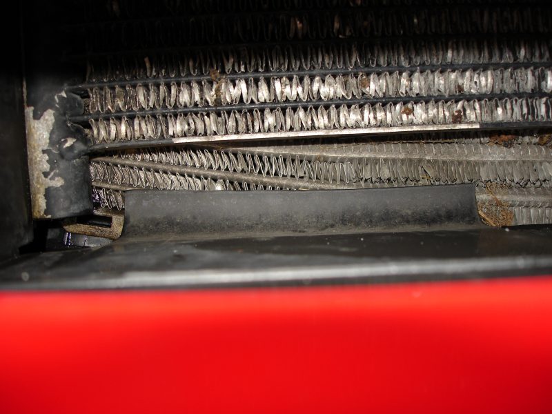

etwa so könnte nen aufgeblähter kühler aussehen

Das mit dem aufgeblähten Kühler hättest du in deinem gestern eröffneten Thema nennen können,das ist dein Problem.....
Tausch den aus und du hast keins mehr.

sieht so nicht jeder kühler aus ?! ehrlich gesagt erkenne ich da keinen unterschied zu meinem bzw zu jedem anderen kühler ?! was ist denn das gegenteil von einem blähkühler ?!

Du siehst keinen Unterschied,weil du auf den falschen Kühler guckst und das bild einen durchgebrochenen Wasserkühler zeigt,der direkt hinter nem Klimakühler sitzt.
Ein "Blähkühler" ist kein spezieller Wasserkühler,das ist ein Wasserkühler,der sich aufpustet und dabei reißt.Das Ding is Alu und irgendwann wird das so weich,das der Druck im Kühlsystem reicht,um diesen eben aufzupusten.
Und ja,er wird rissig und somit undicht,was dann eben zur zeitweisen Überhitzung führt und das aber nicht immer und nicht reproduzierbar.Ich hatte das Phänomen wegen eines eingerissenen Ausgleichbehälters.
