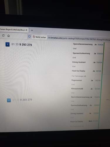

So ich mach hier nochmal nen Nachtrag rein, meine Fehler sind:
LVDS Kommunikationsfehler zwischen Kamera und Steuergerät
Sensor Regen/Licht/Solar/Beschlag falsche Variante verbaut
AUC Sensor Kurzschluß nach Masse
Automatisches Abblendlicht und Wischer funktionieren aber einwandfreie, meint ihr das hängt irgendwie zusammen oder ist wohl die Kamera einfach im Eimer?
Mal eine dumne Frage, du hast aber kein Importfahrzeug, oder?
Die unterscheiden sich in der Hardware etwas, deswegen "falsche Variante" obwohl es funktioniert. War bei mir auch so, habe ich per codierung angepasst.
So also nochmal zurück zum Thema...
Codierung wurde im Zuge eines Softwareupdates komplett auf FA Auslieferungszustand zurückgesetzt.
AUC Sensor habe ich getauscht, war tatsächlich defekt, der Fehler ist weg.
Nun, der Regen/Licht/Solar/Beschlag Sensor, ist zwar nicht das KAFAS, aber trotzdem wundert mich der Fehler, wie kann ich rausfinden, welcher Sensor verbaut sein solll, welcher verbaut ist und das dann richtig stellen, umcodieren oder Sensor tauschen?
Bezüglich dem KAFAS selbst bin nun leider komplett ratlos, wenn alle anderen Fehler weg sind wäre mein nächster Schritt die Kamera zu ersetzen, vielleicht ist sie ja tatsächlich defekt.
Einen von den RLSB Sensor brauchst du..
Wenn der eine falsche Variante anzeigt, die kannst mit Esys weg codieren, wenn alles funktioniert.
Vielleicht haben die damals bei der Frontscheiben wechsel einen falschen Sensor verbaut.
Was zeigt der für ein KaFAS fehler jetzt genau an
