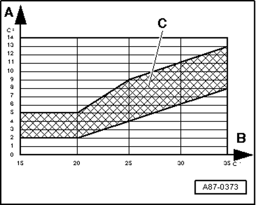

Sagmal ist noch wem aufgefallen das die Klimaanlage im 4E irgendwie etwas Schwach auf der Brust ist ?
Hab ja noch nen A8 D2. Da schafft es die Anlage im "LO" Betrieb bis auf 3 Grad Ausströmtemperatur gemessen mit nem geeichten Testo an den mittleren Düsen.
Bei meinem Passat 35i ist es ebenfalls so , genau so wie am Galaxy und dem Alfa Romeo im Haus.
Der 4E dagegen bringt es nichtmal unter 10 Grad Ausströmtemperatur.
Wenn es wie die Tage 31 Grad draussen sind tut die die Anlage richtig schwer da mal etwas Kälte ins Auto zu bringen.
Und bevor irgendwelche "Füll mal" Antworten kommen...
Hab als Kältetechniker gearbeitet.
Anlage ist voll
Saugdruck bei etwa 2.6 Bar
Hochdruck zwischen 12 und 16 Bar
Gut, der A8 4E hat nen schwächeren Klimakompressor als der 4D oder ein Passat 35i aber naja....

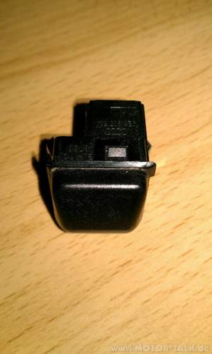

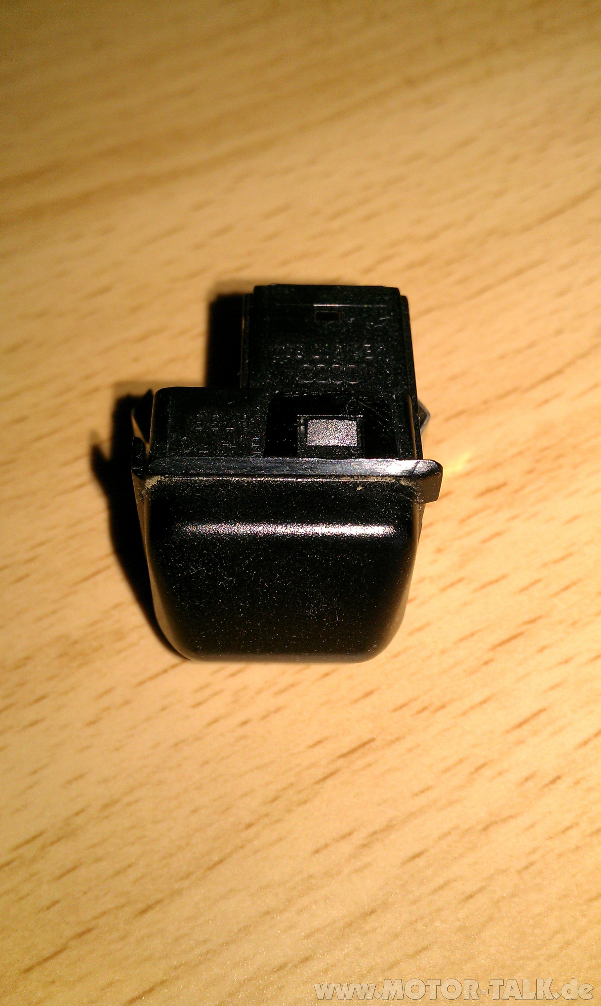

Der Sensor für die Sonnenseinstrahlung sitzt in der Mitte vom Armaturenbrett und sieht so aus:
Dann gibst es nur noch den Temperaturfühler im Frischluftansaugkanal G89.
Es gibt keine weiteren Temperaturfühler, um die Außentemperaturen zu erfassen, da sind im Innenraum mehr verbaut, Stichwort 4 Zonen Klima.
