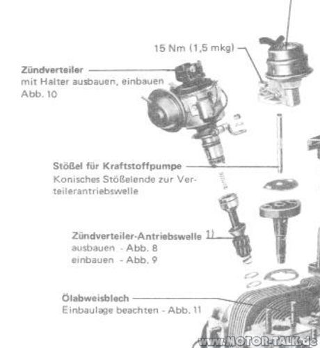

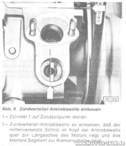

Zur Erklärung habe ich unten zwei Bilder aus dem Reparaturleitfaden angehängt.
Auf dem ersten siehst Du die Verteilerantriebswelle. Sie hat unten ein kleines Zahnrad, das von einem Schneckenrad auf der Kurbelwellen angetrieben wird. Da das Rad einige Zähne hat, kann es theoretisch in einigen Stellungen eingebaut werden. Die Einstellanleitung, die Dir hier gegeben wurde, geht davon aus, dass die Antriebswelle korrekt eingebaut wurde, so wie im zweiten Bild beschrieben.
Und keine Panik, wenn sich herausstellt, dass die Stellung nicht stimmt, das lässt sich dann durch Umstecken der Zündkabel beheben, aber eins nach dem anderen.
