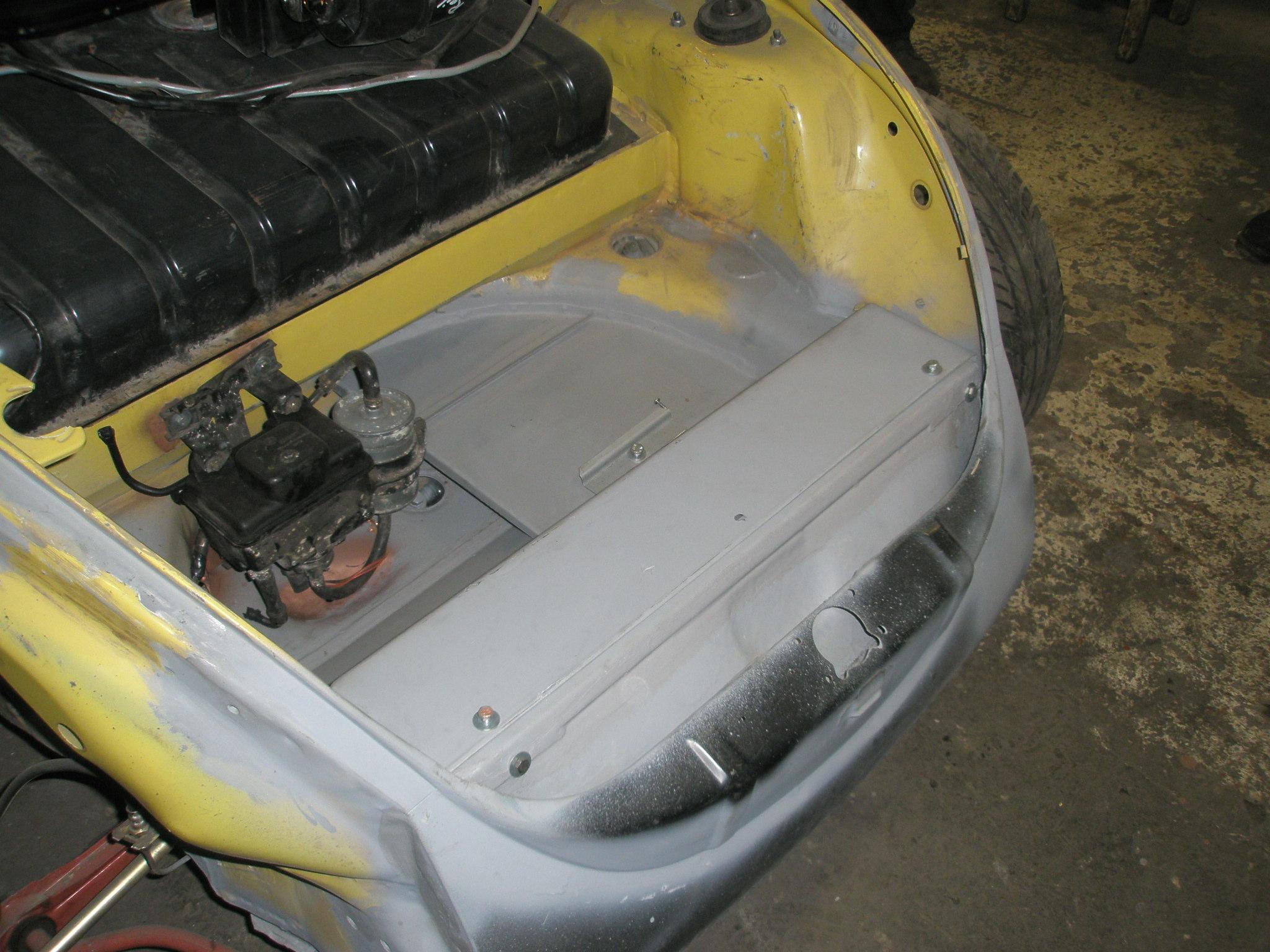

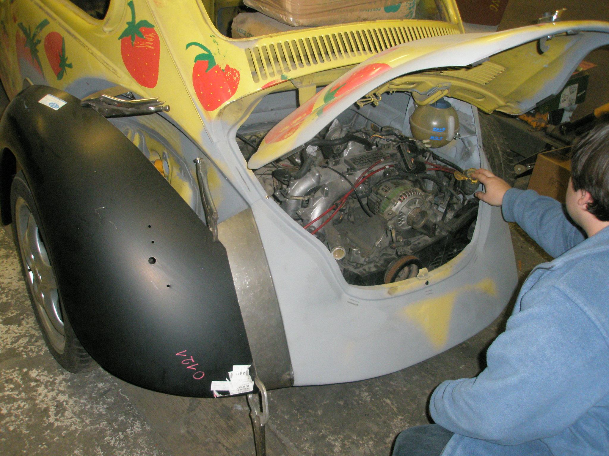

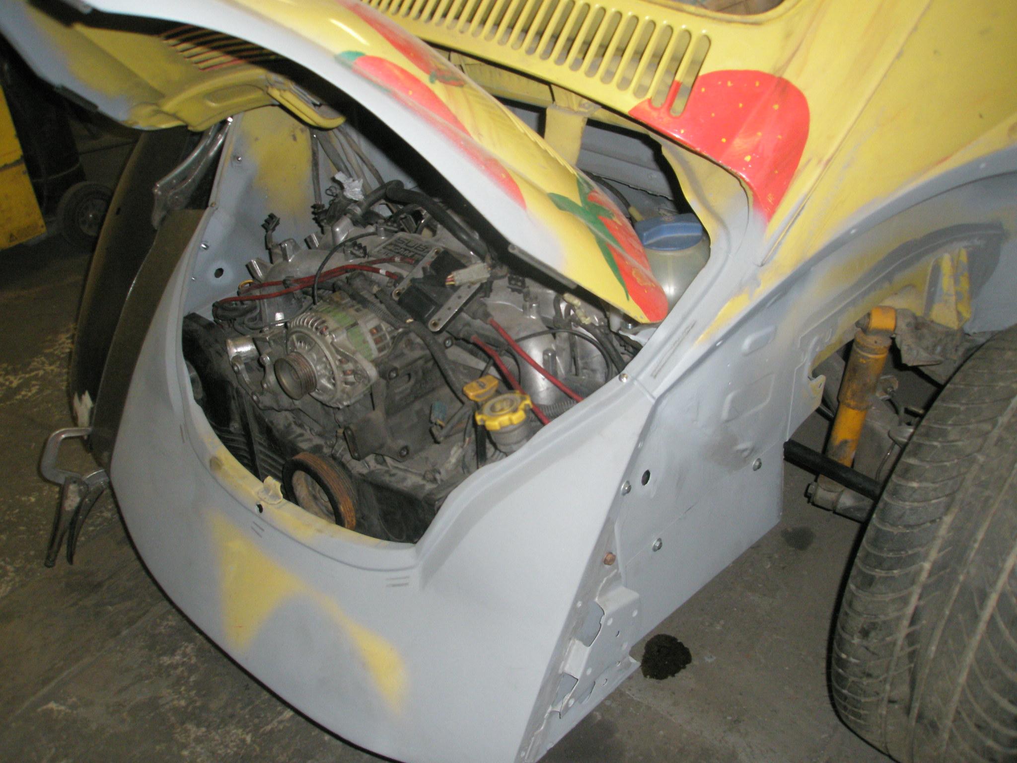

Auch mein Projekt nimmt langsam Gestalt an.
Mit dem umarbeiten des Motorraumes bin ich fertig.
Da ich keinen EJ22 mit 2 Nockenwellen sondern einen EJ 20 non Turbo mit 4 Nockenwellen verbaue , mußte der Motorraum grundlegend geändert werden.Dem Kühler wurde schon platz gemacht und auch die Benzinpumpe und die Batterie haben ein neues zuhause gefunden 😉
Hier mal ein paar Fotos, würde mich über ein paar Kommentare freuen.
