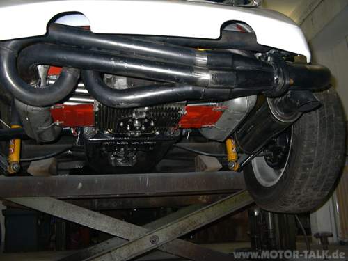

Hier mein Auspuff vor dem Verkauf an mich.
Ich finde, er hängt erstaunlich tief.😁
Frag ich mich nur, warum ich den dann gekauft habe...
Der Grund ist, dass die Competition bei 140PS ausgereizt sein soll.
na , da sind wir ja froh, daß unsere Tiffy nuuur 142 PS hat😁😁😁

Hier mal noch einige Erfahrungen von mir.

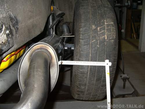

Der Python geht in Verbindung mit breiten Reifen nur zu verwenden, wenn man die breite Hinterachse drin hat. Bei mir ist die Spur zusätzlich noch 15mm breiter, wegen den 40mm breiten Bremstrommeln.
Schmale Achse in Verbindung mit Kübel-Trommeln kann auch gehen, nur dass da eventuell die Antriebswellen zu kurz sind. In dem Fall hätte man dann etwa 3cm Luft zum Auspuff. Das kann aber schon weniger sein, wenn der Motor breiter gebaut ist, also Z.B. mit langen Pleuel.

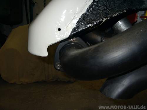

Es gibt eine Schraube, an die ich so nicht wirklich rankomme. (die obere von den drei Schrauben am großen Flansch) Ich werde dort an den Endspitzen noch bissel was freischneiden. Kann aber auch daran liegen, weil ich meinen Python ja etwas höher gelegt habe. Die Quittung dafür hatte ich auch gleich am Heckabschluss-Blech des Motors bekommen. Im Bereich der Riemenscheiben-Mulde musste ich eine Delle reinkloppen. Die Motorraum Dichtung muss an einigen Stellen großzügig ausgeschnitten werden, ansonsten verschmort der Gummi. Ein Foto davon kommt noch, wenn ich wieder am Zerlegen bin.

Achso, In meinem Fall habe ich Serien-Wärmetauscher verbaut. Die mussten ein Stück zusammengerückt werden, da ansonsten der Gebläse-Heizschlauch so nicht anschließbar ist. Für den großen Motor habe ich J-Rohre 45mm da. Entsprechend muss ich mir dann noch Kopf machen, bezüglich der Heizung.

Der Vorbesitzer war das, mit dem schwarzen Lack. Das kann ich so auch nicht verstehen, warum. Erst hatte ich das garnicht gemerkt, dass es Lack war. Der Auspuff war von oben bis unten ölverschmiert, als wäre er schon ein paar Jahre an einem total veröltem Motor dran gewesen. Entsprechend Original-Rechnung, die ich besitze ist er ein Jahr alt. Man sieht auch, wie er schon paarmal derb aufgesessen hat. An dem Rohr von Zylinder1 ist eine Schelle dran, am Sammler? Ich meine dort, wo sich alles trifft. Das ist übrigens eine ex Edelstahl-Stabi Schelle. Ursprünglich ist dieses Rohr dort ja verschweisst. Bei der Höherlegungs-Aktion musste ich das dort auseinandernehmen, damit es etwas gedreht werden kann. Auch das Schägstellen des Wärmetauschers schiebt das Rohr dort ein Stück raus.
Das dort locker kriegen, das war der Hammer. Genau im Zwickel war ein Schweisspunkt, an den man so mit nichts rankommt. (Mal abgesehen von Dremel.) Da hat einiges Schaden genommen. Die Schelle ist nun dafür, dass man es nicht sehen kann.😎 Na ja, ein bisschen Haltefunktion hat die auch.
Die Variante, wie ich sie gebaut habe mit dem Serien-Wärmetauscher ist natürlich völliger Quatsch. Die Rohre müssen alle gleich dick und auch gleich lang sein. Es ist nur für eine Fahrt gedacht. Bis zum TÜV und zurück.😎
