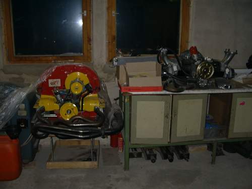

Hallo Käferfreunde,
bin gerade mitten in der Komplettrestaurierung meines 65´er Käfer´s und habe mir jetzt vor kurzen einen Edelstahl Auspuff von CSP (Python) besorgt mit dem Innendurchmesser von 38mm und außen 42mm.
Wird auf meinen 2,3 Liter Motor raufgeschraubt, glaubt mir, ein fettes Teil :-)
Das einzige problem ist nur: " es gibt dafür kein TÜV-Gutachten"
Wollte an euch fragen, ob jemand mit diesem Auspuff schon Erfahrungen gemacht hat oder sogar schon eingetragen bekommen hat !!
Nehme Vorschläge gerne in Kenntnis.
Zwecks Motor: die 2,3 Liter Hubraum werden nicht typisiert :-)
Hoffe auf eure Antworten !!
Mfg. Scream6

hi, ich habe auch die anlage verbaut und bin begeistert. die verarbeitung ist 1a und der klang spricht für sich. ich hab die unter dem bus. einziger wehmutstropfen ist, daß die anlage sehr tief hängt. so muss der endschalldämpfer sehr viel einstecken, am meisten das endrohr.
gutachten gibt es dafür nicht, da musst du dir was einfallen lassen.
vg vom steini

Zum Auspuff: deiner ist ja Bj.65, da könnte es mit einer einfachen Geräuschmessung gehen. Ich weiss nicht wie laut der ist, bzw. welches Frequenzband das Dingen dämpft, aber das beim TÜV würde ich mal versuchen.
Aber, fahr nicht mit'n 2,3L hin. Wenn der TÜV tler mal fahren will, siehste alt aus.

tüv brauch ich nicht, hab zum glück rote nummer. aber ich denke auch das es mit einer geräuschmessung getan ist und der auspuff ist sehr dezent. bugpack und single quit und wie die alle heissen sind viel lauter und heller im klang. die python ist sehr dumpf.

Hi, Scream, der 38er ist zu klein für Deinen Motor.
Habe Innendurchmesser 38 und Außendurchmesser 42 mm.
Habe mich sicherlich bei gut 15 Leuten Informiert wegen dem Durchmesser und ein paar davon kommen vom Motorsport. (Dragracing, Bergrally usw.)
