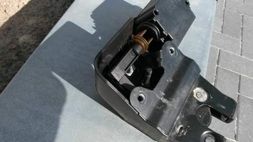

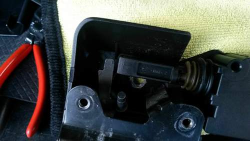

Ich hab seit Tagen einfach ein Problem mit der Heckklappe.
Drücke ich auf den Taster, dann wird die Klappe vom Elektromotor des Softclose zwar ein paar Zentimeter gelöst, aber der Fanghaken wird nicht entriegelt.
Ich hab dann vorhin das Schloss ausgebaut und musste feststellen, dass der Hebel am oberen Ende des Fanghakens nicht mehr in der Schubstange des anderen Elektromotors steckte. Hab sie dann wieder miteinander verbunden und seit dem wird die Klappe auch wieder per Softclose ran gezogen. Das war vorher auch nicht mehr der Fall und die Klappe machte ihrem Namen alle Ehre und klapperte während der Fahrt.
Die Klappe wird nur eben nicht 100 %ig gelöst und ich muss sie jedes Mal über die Notentriegelung öffnen.
