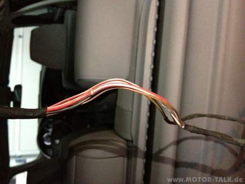

ich gehöre auch dazu.
Do mein Kabelbruch wieder repariert Heckscheibenheizung war ausgefallen.
Original geschrieben von hilpom
Tach zusammen,
3 Monate nach Kauf, Auto war 5 Jahre alt ( E61 535d vFL ), fiel die Zentralverriegelung aus . Evtl. Zeitgleich auch die Heckscheibenheizung. Antrag wg. GWG beim freien Händler läuft derzeit. BMW sagte schon Reparatur 300 Euro aber nur ohne Garantie. Um Garantie zu bekommen, muss man den Kabelbaum austauschen (?), aber dann wirds vierstellig.
mfg
Thomas
Ja. Heckscheibenheizung hing auch damit zusammen. Jetzt tut aber alles wieder, hach was fein...
Jup gehöre auch dazu. Einige Kabel wurden getauscht auf der rechten Seite. Es war die Nebelschlussleuchte ausgefallen und der Heckscheibenwischer ging nur ab und zu. Jetzt ist die Heckscheibenheizung defekt und ich denk mal, dass das auf der linken Seite gemacht werden muss. Aber mein Händler übernimmt die Kosten.
Wird bestimmt das Masse Kabel sein auf der linken Seite
Hallo, gehöre auch zu den Geschädigten. ZV, Taster Heckscheibe defekt und Kabelbruch. Sollte 1100€ kosten. Nach einem Anruf beim Werk gab es für den Kabelbaum 100% Kulanz auf das Teil und 50% auf den Arbeitslohn. Jetzt funktioniert seit ein paar Tagen die Heckscheibenheizung nicht mehr und ich habe erhöhte Batterieentladung. Da muss wohl die andere Seite auch getauscht werden...
Hätte der freundliche eigentlich Mal direkt machen können, wo der Himmel schon einmal runter war (kann mir kaum vorstellen, dass der Defekt erst jetzt plötzlich nach dem Werkstatt-Aufenthalt aufgetreten ist...)
Ach übrigens: 525d touring, Bj. 10.2007. 110.000 km
Beim e61 ist es nur eine Frage der Zeit, bis dieser teure Schaden eintritt (bei mir funktioniert die Heckscheibenheizung neuerdings auch nicht mehr). Glücklich der, der noch mit einem Entgegenkommen von BMW rechnen kann. Das ist wie es scheint allerdings die Ausnahme. Die meisten bleiben mit dem Problem im Regen stehen, obwohl es ein klarer Konstruktionsfehler ist.

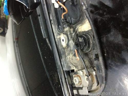

ich frag ich hier noch mal auf doof :-) Hab mal ein Bild angehängt. Wenn mein Latein richtig ist, haben wir rechts die Zuleitung (rot/weiß) und links die Masse (braun). Wenn ich also die Heckheizung einschalte und den Strom messe, sollten wenn ich links an Masse und rechts an die Zuleitung gehe ca. 11-12V durchgehen, oder?
Geht bei mir aber leider nicht, rechts kommen zwar 11-12V an wenn ich die Masse vom Wagen selber nehme, aber nicht wenn ich links an das braune Kabel gehe. Darauf hin habe ich links den Kanal + das Kabel rausgenommen, jedoch ist das Kabel tip top in Ordnung :-(
Was kann das sein? Spiegelheizung läuft ohne Probleme, nur die blöden Heckscheibenheizungen nicht :-(
Richtig! die beiden 4qmm Kabel sind für die Heckscheibenheizung, im linken Scharnier liegt Masse, rechte +12V.
Es muss irgendwo eine Leitungsunterbrechung vorliegen. Ich weiss jetzt nicht auswendig ob die Heckscheibenheizung Plus- oder Massegeschaltet ist, hast Du denn rechts +12V bei Zündung EIN oder nur wenn Schalter gedrückt ist?
Also: Schaltplan anschauen und die Stelle ausfindig machen wo der nächste Masseverteilerpunkt ist von der Heizung aus gesehen. Dann von dort bei getrennter Steckverbindung den Durchgang messen.
Haben Spiegelheizung und Heckscheibenheizung die selbe Sicherung? Ansonsten haben meines Wissens nach nichts miteinander zu tun. Spiegelheizung ist an bei Zündung EIN, reguliert sich in Abhängigkeit der Aussentemperatur, der Wischerintensität und wird noch bei Standheizbetrieb angesteuert. Oder gibts da noch einen Zusammenhang?
EDIT: habe nachgeschaut, die Heckscheibenheizung ist pulsgesteuert (über Relais). Der Stecker der Masseverbindung am Deversity heisst X380, von dort geht es durch bis hinter die linke Seitenverkleidung (wo ggf. der Audioverstärker sitzt). Der Massepunkt heisst X13793 (siehe Bild).
Liegt an der Stelle auch das Relais oder wo befindet sich das. Ich glaube immer noch daran, dass dieses ominöse Relais kaputt ist.
Das Relais ist nicht im Massekreis, es schaltet den Laststrom +12V. Du hast doch schon gemessen das an der Heckscheibenheizung +12V anliegt, dann kann das Relais der Heckscheibenheizung nicht kaputt sind.

Miss erstmal die Masseleitung durch, ich bin mir sicher da gibts ne Unterbrechung! 🙂
Sooo, bei mir war es wirklich die Masseleitung. Ich weiß zwar nicht wirklich wo der Bruch sein soll, aber ich hatte keinen Durchgang mehr. Ich hab die Heizung bzw. die Masse jetzt einfach direkt am Schanier der Heckklappe angeschlossen, hab kein Bock das Kabel neu zu ziehen, zumindest nicht jetzt im Winter :-) und für mich ist Masse gleich Masse wenn der Querschnitt stimmt ;-)
