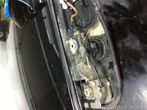

Original geschrieben von crnico
Sooo, bei mir war es wirklich die Masseleitung. Ich weiß zwar nicht wirklich wo der Bruch sein soll, aber ich hatte keinen Durchgang mehr. Ich hab die Heizung bzw. die Masse jetzt einfach direkt am Schanier der Heckklappe angeschlossen, hab kein Bock das Kabel neu zu ziehen, zumindest nicht jetzt im Winter :-) und für mich ist Masse gleich Masse wenn der Querschnitt stimmt ;-)
ja reicht auch habe ich auch nicht anders gemacht wozu auch alles rausfummeln
So, hatte mal schnell vorgeblättert, hatte bereits am 04.04.2011 einen Beitrag geschrieben, dass beide Kabelbäume aufgrund Kabelbrüche erneuert wurden und wer wird es glauben,es ging fast 2 Jahre alles gut mit Heckklappe auf und zu. Seit kurzem ,wer hätte es gedacht, die Heckscheibenheizung geht nicht mehr, Diagnose: Masse fehlt.... wahrscheinlich Kabelbruch
Kulanzantrag seitens BMW dankend abgelehnt.....Mal sehen, wie es weitergeht, aber wozu brauche ich schon ne Heckscheibenheizung, ist doch bloß Winter.......((o;
Die "Never Ending Story"
Masse kannst selbst schnell reparieren ist die Linke Seite. Kapp das braune Kabel und mach es direkt an die Karossen Schraube dran fertig
In der Heckklappe gibt es keinen "offiziellen" Massestützpunkt, sonst gäbe es dieses Kabel gar nicht...
Kann sein, aber als Zwischenlösung finde ich die Variante nicht schlecht. Immer noch besser, als bei den Temperaturen stundenlang alles auseinender zu friemeln und den Schaden zu reparieren. So was ist etwas für den Sommer. Und 1300-2000 Euro bei BMW wegen ein paar kaputter Kabel halte ich für aberwitzig.

Technisch gesehen ist die gesamte Karosserie Masse, also Klemme 31, richtig. Allerdings gehören angeschraubte (bewegliche) Teile wie Türen und auch die Kofferraumklappe nicht zwingend dazu, machmal gibt es -z.B. an der Motorhaube- ein extra Masseband, dann ja. Die E61 Heckklappe hat das nicht, alle Verbraucher die in der Heckklappe angeschlossen sind bekommen dedizierte Masseleitungen angeschlossen an die eigentliche Karosserie, so ist die Konstruktion.
Ich zweifele nicht daran das der Masseabgriff irgendwo an der Heckklappe nicht funktioniert, zum einen sieht man es ja an Beispielen hier aus der Praxis, zum andern sind alle beweglichen Teile aus Metall die permanenten Kontakt haben, warum sollte es also nicht gehen.
Bevor man sich aber "totlacht" sollte man bedenken das es für jede Konstruktion immer einen Grund gibt und nur weil man ihn vielleicht nicht nachvollziehen kann, heisst es nicht das es dafür keine Notwendigkeit gibt!
Es gibt viele ausgewiesene Punkte im Fahrzeug die zum Anschluss von Kabeln an die Karosserie vorgesehen sind, nicht alle davon sind ab Werk in Benutzung. Diese Punkte verstehen sich als "offiziellen Massestützpunkt" wie von Andy_E61 bezeichnet, und da hat er recht, genau sowas gibt es an der Heckklappe nicht.
Nochmal, ich sage nicht das Masseabgriff nur an speziellen Punkten funktioniert, ich sage nur das es ab Werk keinen Masseabgriff in der Heckklappe beim E61 gibt und das die Ingenieure bei BMW dies wahrscheinlich nicht aus einer Sektlaune heraus beschlossen haben...
...gut, bei anderen Bauteilen glaub ich das schon ehr ;)
Kurz gesagt beim zusammen Bau im Werk ist es viel einfacher alles im Kabelbaum zu legen da es dort der einfachste weg ist!! Da hängt keine Sicherung dran oder sonstige Elektronik aber wer Spaß dran hat für ein Masse Kabel alles abzubauen Bitteschön :)
