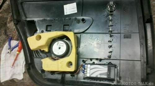

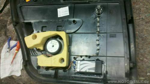

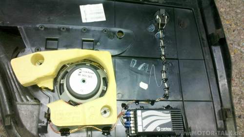

Dank Metin habe ich jetzt endlich Überblick im Kabelbaum und neue, passive Lautsprecher an den beiden hinteren Türen.
Subwoofer und Endstufe bleibt erst mal außen vor. Auch weil in der Reserverradmulde der LPG Tank verbaut ist..
Was der Vorbesitzer an dem Kabelbauim alles gefrickelt hat, ist nun endlich wieder in Ordnung 🙂 Vorher waren alle Kabel durcheinander Kreuz und Quer, dass mir das nicht angefangen hat zu brennen, grenzt meiner Meinung nach an ein Wunder 🙂
Jetzt ist alles schön verlötet und Isoliert und funktioniert super und klingt einfach genial!
Das ist alles drinnen:
Radio Becker 4720 Traffic High Speed
FwD Bluetooth Freisprech
MP3 CD-Wechsler Adapter mit Aux in/USB/SD Anschluß im Handschuhfach (über das Radio vollständig Steuerbar)
vorne (noch )original Lautsprecher
Hinten 2x 16er Rainbow sowie die entsprechenden Hochtöner (Metin, wie hießen die noch mal genau? ich habs vergessen 🙂 )

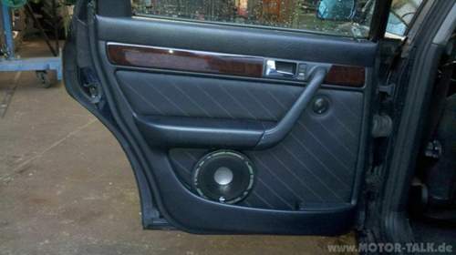

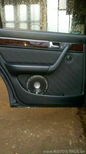

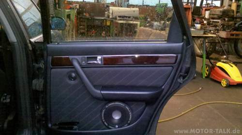

So aber nun genug geredet, hier mal ein paar Bilder. Da das Wetter total beschissen ist heute, kommen die Tage erst wieder ein paar Bilder mit den eingebauten Lautsprechern🙂
Türverkleidung neue Lautsprecher

Audi A6 C4 Lautsprecher hinten
