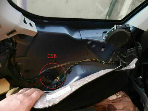

Für die Verlegung der Kamera an der Heckklappe kann man evtl . Kabel verwenden,die schon daliegen.
Linke Teppichbodenverkleidung hochnehmen und nen schwarzen 13 -poligen Stecker suchen.
Das ist der C 58.
Stecker C 58 Heckklappe
Dauerplus liegt schon in der Heckklappe.
Masse gibt's auch..
Also Stromversorgung für die Kamera ohne Kabel ziehen , wäre möglich.

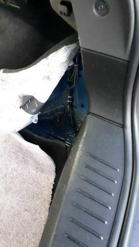

Das ist rechts im Heck .
Dort gibt es den 12-poligen Stecker C 608.
Da liegt das Kabel GRÜN/GELB für Rückfahr-Scheinwerfer.
Der letzte TE hat vergessen Bilder zu machen vom C 608.

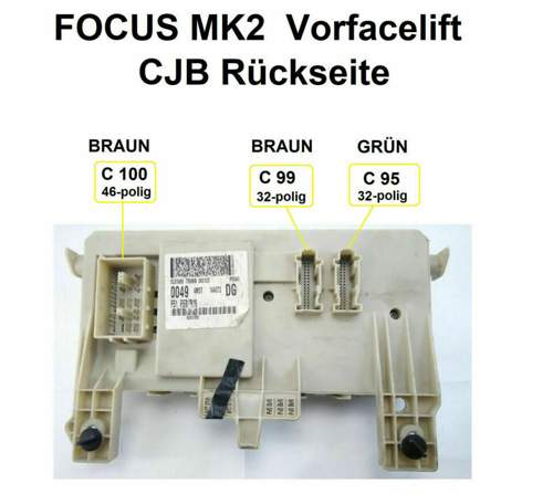

Rueckfahrscheinwerfer-PLUS gibt's am Sicherungskasten im Innenraum.
Oder am C 608-Stecker rechts im Heck.

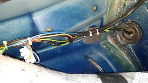

Ich habe nur ein Kabel für Plus verlegt, im Kofferraum an das Grün Gelbe Kabel geklemmt.
Masse habe ich dann von der Kennzeichenbeleuchtung genommen.

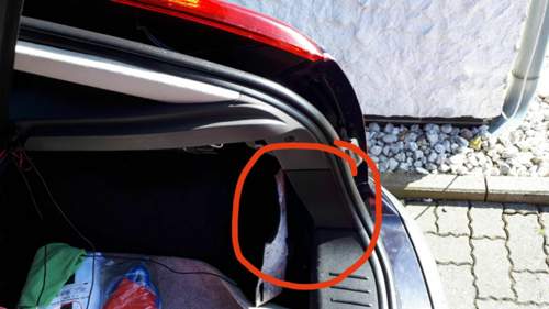

@Mikeele
Kannste mal die Verkleidung weiter hochklappen und gescheites scharfes Bild machen bei Tageslicht ?
Dein Bild ist ja grausam unscharf.
Alles klar habe hier noch mal zwei Geschossen... Bin gerade auch noch nebenbei mit dem Ölwechsel beschäftigt.. Habe mal in einer kleinen freien Werkstatt nachgefragt was mich der Ölwechsel dort kosten würde und musste fast anfangen zu lachen als die mir den Preis nannten von 100 € ... das ist immer das lustige wenn die Leute nicht wissen dass man selbst Ahnung hat. Habe ihn selbst jahrelang in einer KFZ-Werkstatt nebenbei mitgearbeitet. Zudem habe ich vorher schon bei Amazon geschaut also der Fokus braucht ca 4 Liter Öl liquid Moly und Castrol wäre ich dann bei um die 40 € Filter und schraube wären zusammen noch mal 10 €. Die Werkstätten bekommen natürlich die Artikel zu einem viel billigeren Preis und die Arbeit sind keine fünf Minuten und da sind gut 50 € für fünf Minuten Arbeit schon echt Assi. Da mache ich mir das lieber selber man kommt ja locker dran
