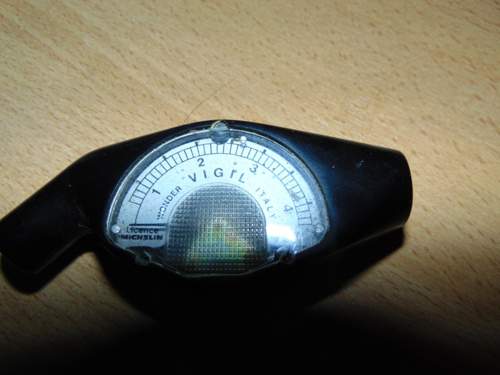

Könnt ihr mir ein guten günstigen Manometer für schnelle Prüfungen empfehlen?
Ich habe seit 20 Jahren dies hier von Michelin. Ist absolut zuverlässig.
Aber ob es das noch gibt, so analog?
Gibts da überhaupt noch Updates für das alte Ding? 😁
Gibts da Updates für das Ding? 😁
Die gibt es gebraucht zu kaufen, bei Ebay oder Amazon, kosten so 25 bis 40 Euronen.
Einfach nach Michelin Wonder Vigil gugeln.
Sieht nicht so aus, ist aber Profi-Werkzeug für Reifenhändler.
