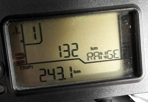

Dafür verbraucht sie jetzt etwas weniger 🙂
Das ist laut Bordcomputer natürlich nur die "errechnete" Restreichte aber 320-330 km bin ich jeden Tag gekommen mit Gepäck und Soziöse 🙂
5,5-5,6l /100km
Restreichweite
Der Verbrauch ist wirklich gering für die Maschine, vor allem noch mit Gepäck und Sozia.

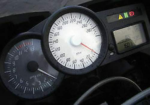

Andererseits... Ich hab mir gerade mal die Skala des Drehzahlmessers angesehen. Der geht ja erst bei 1000 U/min los und dann geht´s in relativ groben Schritten weiter. Vielleicht zeigt einfach nur der Drehzahlmesser nicht so exakt an.
Nein, man hört die Drehzahl schon besonders deutlich im Stand 😉
