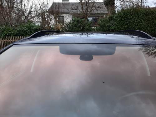

Was für eine Kamera hast du denn? Mach davon mal bitte ein Foto
Du brauchst oberhalb des Spiegels den Dreieck-Ausschnitt
Den gibt es zb bei DLA oder Spurhalteassistent
So sieht das bei mir aus. Spurhalteassistent hab ich nicht
Jap, die große Kamera fehlt definitiv, bleibt nur drauf verzichten oder neue Frontscheibe, Kamera nachrüsten und dann VZE und Lane assist nachrüsten/codieren
Na da hätten wir dir auch vorher sagen können dass das nichts wird.
Aber hast ja geschrieben dass Kamera vorhanden ist, klar dass dann keiner nach fragt.
Welche Kamera hast du denn gemeint die vorhanden wäre? Das würde mich interessieren
Steht doch oben, die mit dem Dreieck-Ausschnitt.
