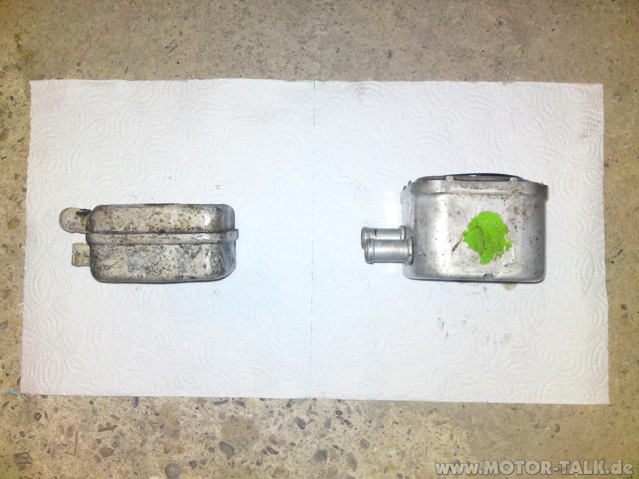

gibt auch noch einen "mittelgroßen"
->028117021C
->größenvergleich https://data.motor-talk.de/.../dsc01522-2976327616717484981.JPG
->der braucht auch den langen gewindebolzen
->aber er braucht die änderungen an der wasserverschlauchung nicht, da die wasseranschlüssel quasi fast gleich sitzen wie beim original
