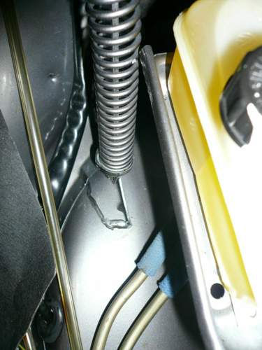

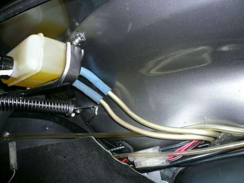

Ne ne, da pellt sich kein Lack ab und Farbveränderungen am Lack im Kofferraum sieht man (in der Garage...) auch nicht. Mir ist einfach aufgefallen, dass da was leicht Schmieriges unter dem Bremsflüssigkeitsbehälter war. Ich hab das Zeugs dann bestmöglich mit einem Taschentuch weggewischt. Nur weiß ich natürlich nicht, ob eben in das 'Loch' unter dem Haubenscharnier auch was reingelaufen ist.
Na dann hört sich das für mich nicht schlimm an.Wenn das schmierig auf dem Lack lag und der Lack sieht gut aus,dann wird wohl kaum schlimmeres zu befürchten sein.

Zur BFK wollte ich auch grade sagen das ,wenn es welche ist, der Lack sich nach 2-3 Tagen schon geändert haben müßte. BFK ist hygroskopisch,die kannst du mit Wasser wegspülen und wird dann so verdünnt das sie an keiner Stelle mehr was schlimmes ausrichten kann.

also ich hab die Stelle heute mal mit einem feuchten Lappen abgewischt - hat sich ganz einfach mit Wasser wegwischen lassen! Ob allerdings noch was in dem 'Loch' unter dem Scharnier ist, weiß ich nicht. Soll ich da mal mit Wasser spülen? Viele Grüße, gernfahrer PS: Nein, ich werde es auf jeden Fall vermeiden, die Haube anzubohren - da muss es eine andere saubere Lösung geben!
ach so, das Wichtigste hätte ich jetzt fast vergessen: 1.: danke für Eure Glückwünsche! :-) 2.: der Lack an der 'feuchten' Stelle hat keine Veränderungen. Ich stell demnächst hier mal ein Foto rein.

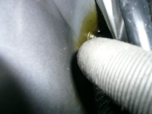

Anbei übrigens auch die versprochenen Fotos vom Kofferraum des Käfers; das dunkelgelbe Zeugs unten im Inneren des Kotflügels ist nach meiner 'Fühlprobe' Wachs zur Konservierung, oder? Von der Bremsflüssigkeit (oder was auch immer das war) ist meiner Meinung nach nichts mehr zu sehen...?!
