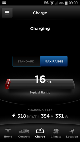

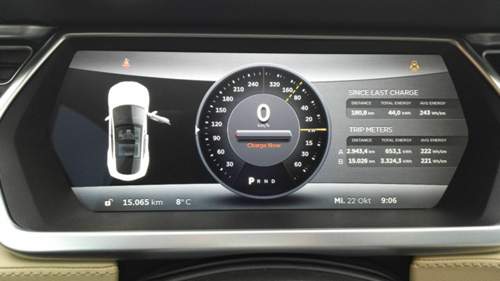

@3L-auto-ja
Mein Allzeitverbrauch liegt bei 221 Wh/km, was ja 2,21l/100km entspricht, richtig?
An dem Bild sieht man schön, wie ich passgenau am Supercharger angekommen bin. (Bild 1)
Ich habe es auf dem letzten Stück auch etwas schneller angehen lassen (243 Wh/km), weil ich mich auf die Anzeigen im Telsa zu 100 % verlassen kann, um genau so an zu kommen, wie ich will.
Charge Now bedeutet, Reichweite 0km und man fährt in der Reserve.
Deshalb auch die gelb gestrichelte Linie, die die Leistungsbegrenzung anzeigt.
Bei der Reserve scheint sie bei 120 kW zu liegen (aber ich weiß nicht, ob die Schritte zwischen 80 kW und 160 kW Linear sind)
Um 9 Uhr und 7 Minuten habe ich den Wagen an den Supercharger angeschlossen. (Bild 2)
Um 10 Uhr und 1 Minute hatte ich schon wieder 330km und ca 85% (Bild 3)
Um 10 Uhr und 30 Minuten war meine Mutter mit dem Blumen kaufen fertig (Bild 5 und 6), wir wieder am Auto und wir hatte 98% und 388 km (Typical Range, was meinem Verbrauch am besten entspricht, Rated Range war 486 km) (Bild 4)

@GandalfTheGreen schrieb am 23. Oktober 2014 um 09:41:48 Uhr:
3 Liter sind doch auch in einem up! CNG zu schaffen.
Dabei ist zu beachten dass die Fahrleistungen identisch sind!
Tesla 69 kW, Reichweite 184 km,
up! 50 kW, Reichweite 380 km
Fazit Tesla = Schrott; VW = TOP
Jetzt hat ein UP also schon so viel Platz und Komfort wie ein Tesla? 😉
@KaJu74 schrieb am 23. Oktober 2014 um 09:43:16 Uhr:
Postings solchen Inhalts, die in ähnlicher Form immer wieder zu lesen sind, halte ich für ausgesprochen kontraproduktiv, wenn es darum gehen soll, Teslakritiker von den Vorzügen eines Tesla zu überzeugen.
Denn:
Keiner hier bezweifelt, dass ein EV mit 22-23 kWh 100 km weit fahren kann, wenn der Fahrer es so will. Das immer wieder zu betonen bedeutet im Endeffekt ja nur, dass man den Anderen für zu blöde hält, das zu begreifen.
Und dass es sich bei deinen Fahrten so präzise ausgeht: Glückwunsch, das zeigt wie gut geplant die Reise war. Aber genau darin liegt ja der Kritikpunkt der meisten, die keinen Tesla wollen: sie wollen nicht planen, sie wollen sich nicht einschränken, sie wollen ihre gewohnte Freiheit und Unabhängigkeit, jederzeit dorthin fahren zu können wohin sie wollen, ohne sich vor darüber Gedanken machen zu müssen, wie man es am besten anstellt, dass man sicher sein Ziel erreicht.
Und so gießt du nur Öl ins (Sperr-)Feuer deiner "Gegner", weil du ihnen immer wieder den Beweis dafür lieferst, dass sie das, was sie wollen, vom Tesla nicht bekommen können.
Ich finde es gut, wenn Tesla Fahrer aus ihrer Erfahrung berichten. Es wäre der Sache nicht dienlich, wenn man sich auf das Niveau der Emobil Gegner herablässt und Fakten verdreht oder verschleiert. Ich glaube nicht, dass der Tesla das nötig hat.
Auch wenn in diesem Forum ein anderer Eindruck vermittelt werden soll.
