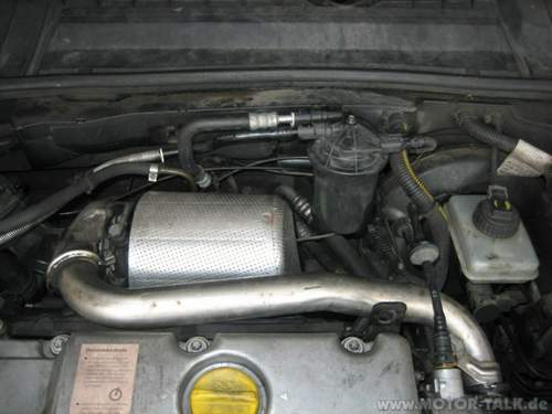

moin,
kleine vorgeschichte:traversen wurden letztens erst gemacht, seitdem ging es wieder, außer in der tiefgarage, da dauerte es 2 sekunden.
dienstag : inspektion mit allen filtern ( auch spritfilter ) und endlich sommerreifen, mittwoch in den playmobilpark ( insg.440km ), freitag in der garage ging nix mehr, auch mit startpilot nicht mehr. er drehte zwar hoch in den begrenzer, starb aber sofort wieder ab.
also zu meiner opel werkstatt gebracht, heute das ergebnis "esp defekt".
interessant für mich dabei ist aber, dass beim abschleppen der motor ansprang, als ich ihn ne weile hab mitlaufen lassen.
heute beim abholen/abschleppen ist er auch nach ca. 200m angesprungen und konnte selbstständig nach hause fahren.
werkstatt meint 1500-2000, was ich sicherlich nicht investieren werde, da ich ihn letztens schon verkaufen wollte.

er hatte ein tag später nach dem anschleppen mal überall bremsenreiniger drauf gesprüht um zu schauen, ob sich die drehzahl ändert ( undichtigkeit ), war aber nix.

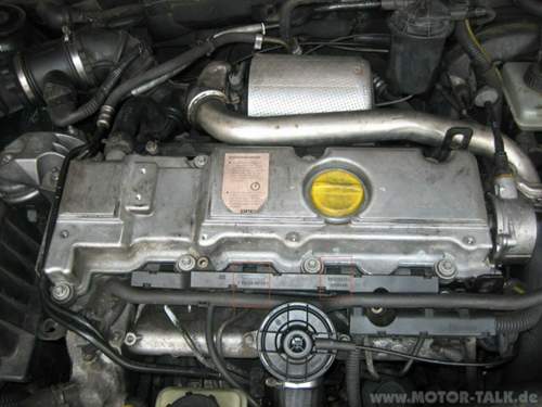

wenn man das ecotec schild unten hat, sieht man ja die 4 "einlässe" (?) von den leckölleitungen/traversen. die rechte und linke sind trocken, die beiden mittleren sind auf dem gewinde nass und am ventildeckel sieht man in der ritze auch etwas flüssigkeit.
demzufolge habe ich nun das rückschlagventil bei opel zurück gebracht, da das nicht das problem behebt ( wobei es mir langsam egal wär, hauptsache die karre läuft endlich wieder ) und hab mir traversendichtringe gekauft und nen hlaben meter leckölleitung ( 1m kostet ca. 34,- oder so ). bei den traversenringen waren auch nochmal 4 gummiringe dabei, keine ahnung für was die genau sind und 4 schrauben. ventildeckeldichtung kam erst ne neue drauf, die spar ich mir.
jetzt hoff ich, dass da ein fehler ist. meine werkstatt meinte zwar, sie haben die traversen 1 stunde lang per druck überprüft, aber irgendwo muss ja das problem sein. ist mir ehrlich gesagt auch etwas teuer für ne vermutung, aber was soll ich groß noch machen ? ein gerät zum leitung überprüfen ist bestellt und das wird dann auch noch geprüft.
vielleicht kann mir jemand zeigen, welche leitungen denn am ehesten überprüft werden sollten bei solch einem problem.
mit bremsenreiniger kann man beim diesel keine undichtigkeit in der kraftstoffanlage erkennen !
schau mal nach ob die einspritzleitungen (ich gehe mal davon aus dass du die meinst) undicht sind, falls ja, zieht die pumpe darüber luft.

auf dem bild sieht man leider nicht wegen dem noch drüber liegenden schlauch, was ich genau meine, aber dahinter gehen die leitungen in den motorblock und genau dort sind die 2 markierten stellen feucht am gewinde. die überwurfmutter selbst ist fest drauf. da hatte ich / wir die hoffnung, dass die traversen nicht richtig gemacht wurden und er dort deswegen etwas raus sifft und luft zieht.

Du hast erzählt das die Werkstatt die Leckölleitungen mit Luftdruck auf Dichtheit überprüft hat. Wenn sie sagen der Druck wird gehalten dann sind die Traversendichtungen DICHT !
Die Undichtheit bei den zwei mittleren Einspritzleitungen wird vom öfteren festziehen stammen. Die Leitung hat am Ende ein Konus der gequetscht wird um Dicht zu werden. Öffne die Mutter und gib etwas Öl dazwischen dann läßt sich die Mutter weiter fest ziehen.
Meine Meinung kannst du dir die Arbeit mit den Traversendichtungen sparen, wichtiger ist wie ich dich schon einmal gefragt habe, ob beim Dieselfilter alles trocken ist wie in der Sahara ?
Da darf der Filter nicht einmal schwitzen !
Was die Überprüfung zur Traversendichtung anbelangt, Überdruck von 0,7 bar oder 1,5 bar scheinen mir zu wenig. Kürzlich in Jänner mußte ich wegen Startschwierigkeiten die Traversendichtungen überprüfen und da hielt der gute 4 bar, eine halbe Stunde genügte mir. Der Zeiger blieb haarscharf gleich !!!
Hatte selbst eine defekte Traversendichtung, nach Reparatur beim FOH, die erst zwischen 1,5 bar - 2 bar die Undichtheit zeigte !
Mit Unterdruck prüfen sehe ich keinen Sinn.
@omidoc , das Anziehen der Schrauben von den TD scheint wirklich eine heikle Angelegenheit zu sein ! Ich erkläre es mal so, mann soll die Schrauben so anziehen wie eine Zündkerze.
Die Schraube hinein drehen - wenn man ansteht langsam weiter drehen - man spürt jetzt einen weichen Widerstand und im besten Fall dann aufhören bevor es knall hart wird. Hoffe das mein Gefühl recht hat, so funktioniert es jetzt bei mir seit über 85 td. km !
Mein Tipp zu @frostixxl, du mußt die Dieselleitungen von der Einspritzpumpe bis zum Tank auf Dichtheit überprüfen !

Auf deinem Bild zeigst du die Dieselleitungen zum Motorblock, wo du leichte Undichtigkeiten bemerkt zu haben glaubst. Ich hatte letztes Jahr bekanntlich einen neuen (alten) Zylinderkopf bekommen, quasi sechs Stunden vor einer 1000Km Urlaubsreise. Dem zur Folge sollte ich den Ölstand wegen des neuen alten Blocks im Auge behalten. Also nach ca 300 Km das erste Mal nachgeschaut. Dabei bemerkte ich auf dem Getriebe- oder Kupplungsdeckel DIESEL (wie sich später herausstellte). Ich ahnte noch nichts und fuhr in diesem Zustand ca. 2000Km. Beim FOH stellte sich dann heraus, dass zwei der vier DIESEL-Zuleitungen (die du beschreibst) defekt waren.
Ich will also folgendes sagen:
Der Wagen fuhr mit defekten DIESEL-Leitungen nicht gemerkt schlechter als vorher und nachher, er hatte einen höheren Verbrauch, aber anspringen tat er immer ganz normal. Nun kann es natürlich zwei Möglichkeiten geben, da diese Leitungen ja auch zwei Enden haben.
Leckt es am Motorblock - schlecht Anspringen?????
Leckt es aus Richtung Dieselversorgung - normales Anspringen ---- Das zumindest kann ich bestätigen.
