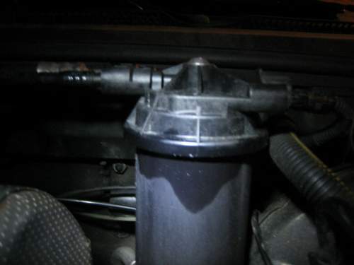

um 18.20 Uhr den wagen wieder geparkt mit neuem dieselfiltergehäuse (ober/-unterteil und neuer dieselfilter).
21.20 Uhr auto springt nicht an. damit könnt ich ja fast noch leben, aber nicht mit der tatsache, dass am neuen dieselfiltergehäuse wieder alles nass ist.
mag sein, dass es nicht fest genug zugemacht wurde, aber sooo leicht war´s nun auch nicht. mini drehmoment schlüssel war heute nicht da, aber es ist unwahrscheinlich, dass es zu lasch angezogen wurde. ich könnt flennen.

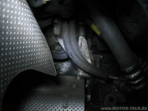

zusätzlich hab ich weiter unten nen gummischlauch gesehen, der wie angebissen aussieht, aber wohl nur die äußere schicht ist.
vielleicht war ein kleiner verschissener mader bei mir unterwegs ?
kann das auch mit den leitungen zu tun haben, die da ankommen ?

Das Filtergehäuse hat immer Unterdruck, auch beim fahren. Daher kann der Diesel nur vom Zusammenbau stammen.
Ich würde versuchen, die Rücklaufleitung zum Tank zu lösen und in einen Behälter mit Diesel zu legen, der OBERHALB des Motors angebracht wird.
Dann kann das System keine Luft mehr ziehen (nur Diesel).
Dann muss er morgens anspringen.

Hallo
Der Dieselfilter muß Staub trocken bleiben. Vielleicht ist die Dichtung verdreht.
Glaube du warst es wo ich dir empfohlen habe das Überströmventil zu tauschen und hat auch nichts geholfen ? Bin mir heute nicht mehr sicher.
das hatte ich schon vor längerem getauscht, das hat aber ja eher weniger mit dem thema hier zu tun. mein damaliger fehler lag an einem anderen defekt, der mittlerweile behoben wurde. der fehler von damals kann mit dem hier nichts zu tun haben.
Die Deckelschraube vom Filtergehäuse wird aber nur mit 4nm angeschraubt, zu fest heißt undicht!!
Vielleicht sind die Kupplungen am Filtergehäuse undicht.
Kaiser
das gehäuse ist neu, da sollten die kupplungen o.k. sein. man erkennt ja auch fats, wo es raus läuft.
sicher mit 4nm ? hab was von 0,8 gehört und bei google 6nm und 10nm gelesen 😕
