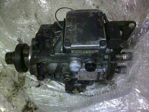

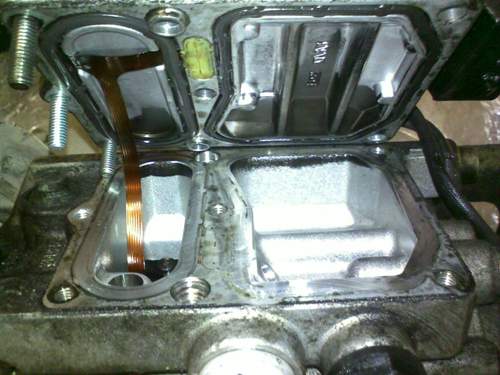

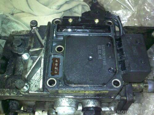

nun hätt ich aber noch ne frage. hab meine alte esp mal aufgeschraubt und hatte unter dem deckel eigentlich das steuergerät erwartet, wo das eine beinchen vom transistor doch gerne bricht. ich seh da aber nix, keine platine und kein transistor oder muss ich noch weiter aufschrauben ? 🙁

deine pumpe sieht ganz normal aus ... da ist nichts aussergewöhnliches zu erkennen was auf eine undichtigkeit hinweist.
das gehäuse der pumpe ist beim ausbau immer feucht, liegt daran dass viel kraftstoff beim abschrauben der ein und ausgangsbohrung ausfliesst.
mit dem op-com sieht man noch lange nicht ALLES ...
du hast das psg abgebaut, man sieht erst die innereien wenn man das gehäuse des psg aufbricht ...

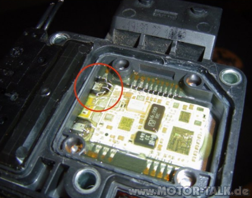

wo finde ich denn bei meiner pumpe das angehängte bild. das soll doch oft die fehlerursache sein, wobei er dann glaube ich hätte nie mehr starten dürfen.

wenn die platine einen defekt hat, springt er nicht mehr an ... wenn das mengenmagnetventil nicht mehr angesteuert förder die pumpe nicht.
da dein motor gelaufen ist, ist das steuergerät der pumpe i.o
