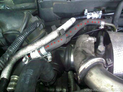

was die gemacht haben, hab ich mir ehrlich noch gar nicht angeschaut, aber entweder sind in höhe des dieselfilters 2 ventile in die dieselleitung eingebaut worden oder in der nähe des tanks.
ich wollts dir mal googeln und hab das hier gefunden. der eine hat die rücklaufleitung einfach abgeklemmt und hat seine ruhe, der andere hat ne mini pumpe ausm bagger eingebaut und freut sich, dass alles weiter läuft.
einer schrieb auch, dass die esp wohl ein rückschlagventil hätte und das auch defekt gehen kann.
alles in allem hab ich wohl bald ne esp zuviel daheim. ich will die aber nicht so lange lagern bis sie nix mehr wert ist :( an sich könnt ich ab jetzt ganz entspannt auto fahren. was soll groß kaputt gehen. das getriebe passt, kupplung auch, motor sowieso. esp liegt auf lager und der turbo wird ordentlich gefahren. nur nächstes jahr in winterurlaub trau ich mich so irgendwie nicht so ganz :( da hatte er letztes jahr schon geschwächelt, wie aber auch aktueller 3er und golf ( 2000m hoch und geschätzte geschmeidige -10° oder so ). die höhe fand das auto echt beschissen, da war keine leistung unterhalb 2500-3000 umdrehungen.
ich mach bei zeit mal bilder vom einbau. rechnung folgt noch. das ventil selbst dürfte ca. 6,- kosten.

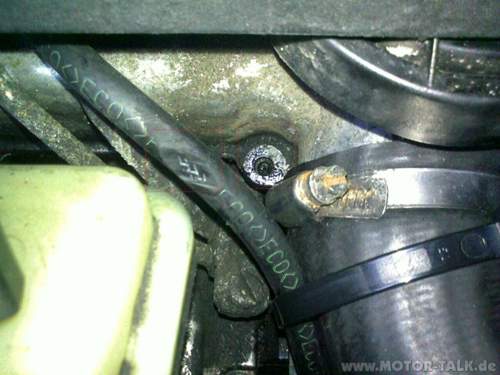

so anbei das bild, leider hab ich aber gleich noch eins gemacht mit 2 fragen.
der eine schlauch scheuert wohl auf, man kann mittlerweile schon das gewebe sehen, vorher war es immer nur leicht angeschmolzen an der stelle. schlimm ? hab´s jetzt erstmal mit nem kabelbinder bei seite gezogen, aber ned zu fest, is ja ein schlauch ;)
und dann die zweite frage, da fehlt doch ne schraube am block, oder ? da ich nicht durchgucken kann, weiß ich jetzt nicht genau, ob die jemandem abgebrochen ist. was meint ihr, in ruhe lassen oder mal die werkstatt drauf ansprechen, beheben lassen ?

Rueckschlagventile
Links-neben-turboschlauch

Moin Frosti,
hab eben mal nachgeschut.
Die linke Schraube neben AGR ist bei dir abgedreht.
Nix schlimmes.
Bei mir ist an der Stelle die LÖL angefressen weil sie auf den Hochdruckleitungen schäuert.
Musste sie mit Isolierband befestigen.

Themenstarteram 10. Mai 2010 um 19:07
das heißt ?
Naja, schaue rechts vom AGR, da sitzt das pendant.
Es ist die Ansaugbrücke, die nun nicht mehr alle Schrauben hat.
Macht aber nichts, solange kein Öl aussifft.
