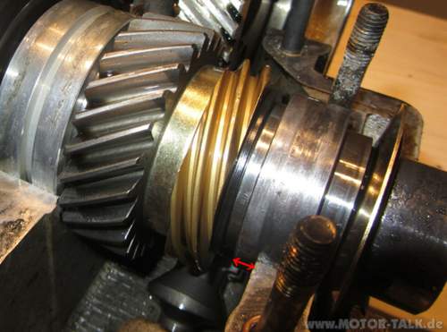

Könnte ein falsch eingebautes Lager etwa die Ursache für den Totalschaden gewesen sein?
Ich habe mir die Bilder von Luise noch mal durchgeschaut, nachdem ich nun neue Lager angebaut habe und mir dabei aufgefallen ist, daß Lager 4 eigentlich nicht richtig saß. Ich kann mir nicht vorstellen, daß es bei dem Bruch der Welle nach innen gewandert ist. Also war es evtl. falsch eingebaut?
Das Bild hier wurde direkt nach dem Öffnen des Blockes gemacht:
Hmmm, wenn das so war, müsste es gefressen haben. Die Ölbohrung wäre verdeckt. Außerdem haste da auch einen Passstift, wo war der? Wenn er drin war, sollte das Lager außen gequetscht sein; also der Stift hat sich ein neues Loch gedrückt(durch das Anziehen der Schrauben) und das geht nicht. Nee, die Welle kannste dann nicht mehr drehen.Bombenfest. Etwas daneben das geht noch (oval gedrücktes Loch), aber auch da hätte der Dicke wohl njet gesagt, zu schwer zum Drehen.
War er nicht drin...gut, dann ist fast alles klar.
ich hab zuletzt ca. 1968 einen Käfermotor geöffnet, aber auf dem Bild sieht es so aus,
dass das Kurbelwellen-Zahnrad nicht mit dem Nockenwellen-Zahnrad übereinstimmt,
ist das mormal? oder sitzt die Kurbelwelle nich richtig?
Das kommt vom Bruch der Welle... es fehlt ja jetzt die Führung und Positionierung durch das Axiallager.
