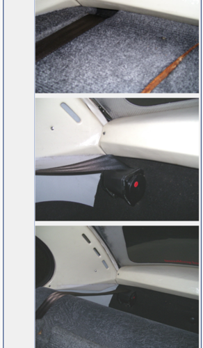

Ich sehe, du hast hinten 3-Punkt-Gurte verbaut. Den Gurtverlauf seh ich kritisch.
Ich baue bei mir hinten auch grad 3-Punkt-Gurte ein. Meine Lösung mit Gurtrolle an der C-Säule ist auch nicht optimal, aber schau dir mal deinen Gurtweg an. Der kommt von hinten fast mittig und muss außen um deinen Hals rum und dann wieder mittig zum Gurtschloss. Wenns den im Fall der Fälle stramm zieht, spannt er sich zwischen hinten und Gurtschloss. Leider is da dein Hals im Weg. Deine Hutablage wirds dabei auch nach unten ziehen. Durch deinen Hals und die Hutablage entseht zusätzlicher Weg, den der Gurt machen kann, du fliegst also weiter nach vorne.
Vorschlag: Mach die Gurtbefestigung hinter der Rückbank höher und weiter nach außen.
Danke für den Hinweis.
Allerdings war das bei den reimport Modelle so üblich die Gurte so zu befestigen.
Hier noch ein Beispiel aus dem Netz
Hmmm, naja wenn das Originool is...

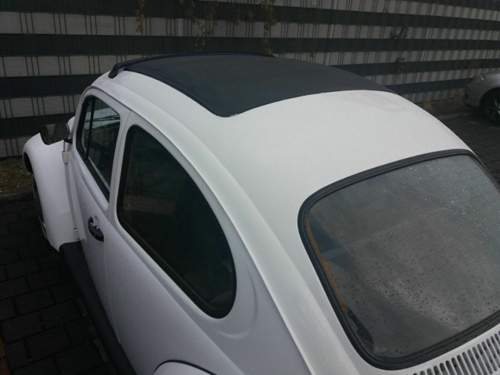

Is der aus dem Link ,so einer mit Rolldach? Vlt is das dort so, weil die Schraubpunkte is den C-Säulen fehlen, weil zu instabil?
Das ist aus dem 1600i Forum glaub ich

An der C-Säule des Käfers gibt es Gurt-Verschraubungspunkte. Auf deinem Bild im Anhang sind die nicht zu sehen. Man erkennt auch, dass das auf dem Foto ein Käfer mit Rolldach ist(zumindest vermute ich das).
Ich hab jetzt daraus geschlossen, dass die bei dem Käfer mit Rolldach nicht vorhanden sind, weil durch das teilweise fehlende Dach nicht genug Stabilität vorhanden ist.
Genau. Mein Käfer hat ein Sonnendach.das könnte auch der Grund sein

So einen meinte ich.
https://www.google.de/imgres?...
Achso. Alles klar. Meiner ist ja so....
Ich denke an der c Säule wäre eine Befestigung möglich.ich werde es aber so lassen
so einen habe ich noch nie gesehen

Hat der Praktiker-Markt in den 90ern verkauft.
ja ?
Ich dachte die hatten ein größeres Sonnendach
