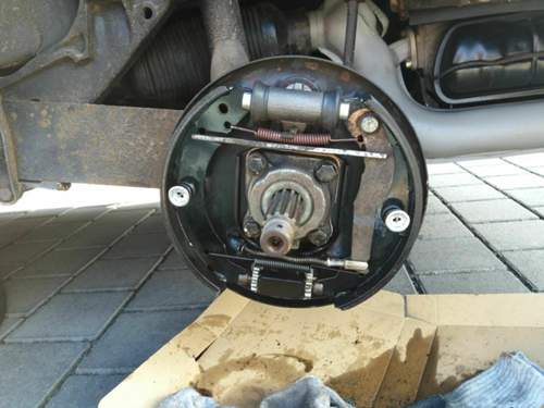

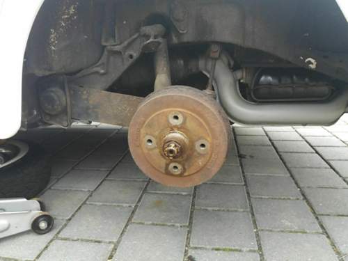

Ich bin jetzt mein Materialstand bezüglich bremstrommel/beläge/zylinder/achsrohrdichtung und schläuche durchgegangen.fa ich morgen den Wechsel machen will.
Jetzt ist mir aufgefallen das bei den gummi bremsschläuche keine Dichtung dabei sind.
Jetzt frag ich mich ob da nicht normalerweise Kupferdichtungen drinne sind.
Weiss das jemand?
Bremsschläuche haben keine Dichtung.
Dank dir. Hab bei google nix gefunden. Als ich das bei meinem Motorrad gemacht habe war ich der Meinung das da dabei waren.
Ist aber ein bissl länger her.
Beim Moppet hast du bestimmt Leitungen mit Hohlschrauben verbaut,da sind Kupferdichtringe drunter 😉
Vari-Mannn
Jupp. Jetzt wo du es sagst.

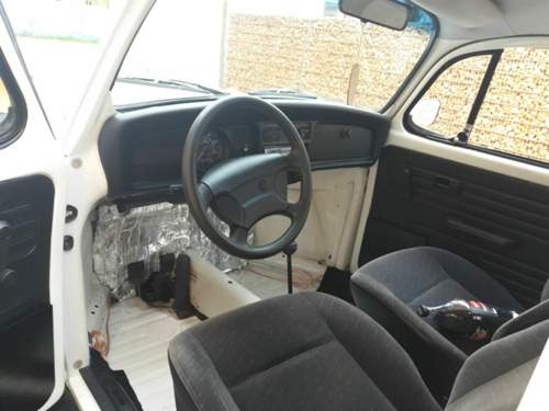

Morgen geht's los. Mal sehen ob alles auf Anhieb klappt.
In der Regel geht ja immer was kaputt 😉
Eine Seite fertig.
Bremszylinder nichtgewechselt war noch sehr gut.
Bremsschlauchebenfalls nicht gewechselt.ich komm da noch gescheit ran und zu verrostet.
Achsrohrdichtsatzt gewechselt.
Getriebeöl unterbodenkonservierung und hohlraumversieglung erfolgreich durchgeführt.
Danke an alle die mir zu rat standen.

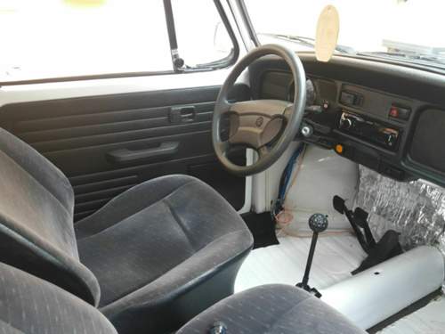

Er wird langsam wieder angezogen. Türpappen, Folie.....
Läuft ja....;-)
Innenraum soweit fertig.endlich.
