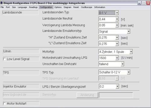

Als RP Besitzer mit eingebauter KME Bingo würde ich folgendes empfehlen....Gasanlage abschalten, Batterie 30 Minuten abklemmen, danach nur auf Benzin fahren. Läufts dann?
Wenn ja folgendes: Falsche Parametrierung der Bingo. Im Gasbetrieb verschiebt es dann bei der ollen Karre schon mal die Trimwerte der Einspritzzeiten. Speziell beim Kaltstart läuft das Ding dann wie ein Sack Nüsse. Workaround: Mit den Parametern der Lambdaemulation für den Gasbetrieb spielen.
Hardwareseitig die Bingo Masse auf den gleichen Massepunkt legen wie die Lambdasonde. Um Übergangswiderstände, die zu falschen Werten der Lambdaregelung des Gassteuergeräts führen, zu vermeiden.
