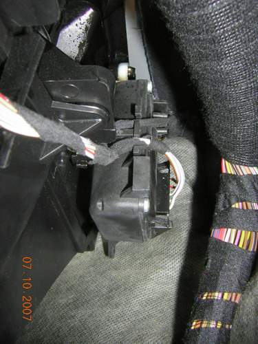

    Ich kann nur jedem empfehlen der auch Probleme mit den Scheiben hat einfach mal den Innenraumfilter (Motorraum) raus zu nehmen, das ist eine Sache von 1 Minuten und dann sieht man sofort, ob sich die Klappe darunter bewegt wenn man an der Klima auf Umluft schaltet. Dreht sich die Klappe nicht oder nur wenig wäre der nächste Schritt das Handschuhfach auszubauen um genauer zu schauen...
    kann mal bitte jemand die genaue position der befestigungsschraube in dem foto einzeichnen!?
    was für einen schraubendreher muss ich da nehmen - ist ja supereng (torx, kreuzschlitz)?
    V71
    Du hast das Bild von unten aus dem Fußraum gemacht und dann nach oben fotografiert, oder?
    Wo die Schraube sitzt hab ich im Bild eingezeichnet - bei mir war es eine 6er Nuss.
    Auf dem Bild stimmen aber paar Sachen nicht.
    1: Der Motor müsste normal am Gehäuse anliegen, hier ist ein Spalt dazwischen. (Farbe orange). Wenn da kein Spalt wäre gäbe es keinen Schatten.
    2: Der Steg mit dem der Motor am Gehäuse befestigt wird (Farbe gelb) muss eigentlich unterhalb der Halteplatte (Farbe pink) sein von von unten an diese angeschraubt werden. Die Schraube wird normal durch den gelb eingezeichneten Kreis am Steg des Motors gesteckt und dann mit der Platte verschraubt.
    Vielleicht war das Ding schon mal draußen und wurde geklebt und beim Einbau wieder falsch zusammen gebaut. So wie es aussieht, ist die Schraube im richtigen Loch und wurde einfach bis zum Anschlag reingedreht. Da der Steg knapp 1 cm breit ist, wird die Schraube oben max 8mm rausschauen (aus der Halteplatte) und vielleicht haben diese 8mm in der Vergangnheit gereicht, dass hier der Motor auch falsch gehalten wurde, der Motor also auf dem kleinen Sück der Schraube eingehakt war. Ich mach mal noch kurz eine Skizze damit man versteht was ich mein.
    Da man nun einen Schatten sieht (Motor liegt nicht an) und die Schraube falsch drinnen ist könnte ich mir gut vorstellen, dass der Motor einfach nur aus dem Gehäuse gerutscht ist - hast du den Innenraumfilter mal rausgemacht und geschaut, ob sich das was beweg, wenn du auf Umluft umschaltest?
    hi,
    ist noch ein älteres bild, da hatte ich mal das handschuhfach ausgebaut weil es klappergeräusche produziert hatte.
    bei der gelegenheit habe ich den stellmotor fotografiert (von schräg unten).
    filter hatte ich auch schon mal draußen und dabei die klappenstellung überprüft. funktioniert bzw. bewegt sich eigentlich normal.
    allerdings habe ich den verdacht das die nicht dicht schließt, weil ich halt auch immer von innen beschlagene scheiben habe!
    der motor scheint tatsächlich abzustehen, ob da bevor ich den wagen geakuft habe schon einmal was gemacht wurde kann ich nicht sagen, ist außerdem schon ewig her.
    wollte das teil schon immer einmal ausbauen und checken, da das aber so eng an der stelle ist, bin ich immer davor zurückgeschreckt.
    als fehlereintrag habe ich folgendes:
    Adresse 08 -------------------------------------------------------
    Steuergerät: 8N0 820 043 A
    Bauteil: TT-KLIMAVOLLAUTOMAT D03
    Codierung: 00040
    Werkstattcode: WSC 00000
    1 Fehler gefunden:
    01274 - Stellmotor für Staudruckklappe (V71)
    41-00 - Blockiert oder Spannungslos
    Zu dem Fehler kann ich dir nix sagen aber ggf. jemand anderes.
    Sollte aber der Motor hinten aus dem Kasten gesprungen sein, würde die Klappe unten hinter dem Handschuhfach nicht mehr drehen, ggf. kommt dann der von der geschriebene Fehler.
    Ich würde einfach mal den Motor rausnehmen und wieder richtig einbauen.
    Oben hab ich noch die Skizza angehängt.
    Anbei noch paar Bilder vom Stellmotor.
    Der "Stern" müsste hinten im Gehäuse stecken...
    @WebJumper
    vielen dank für die umfangreichen tipps, zum glück hab ich das foto gepostet, sonst wäre mir das mit dem spalt garnicht aufgefallen :-)
