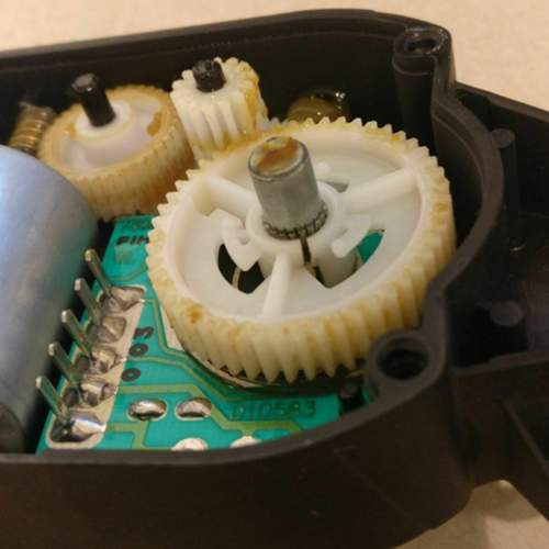

So mein Lieber... nach langer Suche hab ich das richtige Bild für Dich gefunden, ich wusste ich hatte das irgendwo hier gespeichert... zu sehen ist der Sprung an dem Zahnrad vom Verstellmotor...
Nun bist Du dran mit dem "Danke" am Ende dieses Beitrages... 😁

So. Nach zwei Stunden Fluchen und unnatürlichen Verrenkungen aller möglichen Gliedmaßen habe ich das Teil jetzt endlich getauscht bekommen. Ursprünglich hatte ich nur halb so viel Zeit eingeplant. Aber...nunja...sagen wir mal so: wenn man fälschlicherweise die falsche Schraube versucht rauszudrehen und das dann auch noch in die absolute Hass-Aktion ausartet, und dabei dann vielleicht sogar noch eine Schraube hinter die Verkleidung fällt, dann dauert es nunmal etwas länger. Für die, die's interessiert, hier ein kurzer Abriss, wie man den V71 ersetzt:
Erstmal muss das Handschuhfach raus. Relativ einfach. Dazu gibt's Anleitungen. Man muss nur den Deckel an der Seite abmachen, dort alle Schrauben lösen, anschließend die eine Schraube im Fußraum lösen und dann die drei im Handschuhfach selbst. Dann fällt einem das Ding schon entgegen. Nun die beiden Stecker abziehen und raus mit dem Ding. Außerdem bietet es sich an, direkt auch den Gebläsemotor auszubauen. Dazu später mehr.
Jetzt kann der V71 raus. Der ist nur mit einer Schraube fixiert. Wenn man mal in die Höhle, wo das Ding verbaut ist, rein schaut, dann sieht man direkt eine Schraube auf der Oberseite. Die ist es nicht. Die kriegt man nur unter äußersten Anstrengungen raus. Weiß ich zufällig 😉
Wenn man aber von unten auf den Motor schaut, dann sieht man noch so eine Schraube. Die ist es. (traurig übrigens: ich wusste bis letzte Woche noch, dass die Schraube unten sitzt...)
Wenn man die raus dreht, dann kann man den Motor nach unten bewegen und langsam rauswackeln. (Auch dazu gibts Videos). Außerdem muss man den Stecker ziehen (argh... für sowas braucht man kleine Hände) und die Klappen-Mechanik ausclipsen. Dann ist das Teil endlich lose und kann nach unten rausgezogen werden.
Einbau des neuen Motors fast in umgekehrter Reihenfolge. Ich habe erstmal versucht, den Motor wieder in diese Verbindungsöffnung zu stecken. Da der neue Motor aber in einer anderen Position stand als die Mechanik des Gebläsekastens und daher nicht direkt reinflutschte, musste ich etwas an den Klappen rumhantieren. Deswegen musste der Gebläsemotor raus. Durch pures Glück flutschte der Motor dann ausnahmsweise fast auf Anhieb in seine Aufnahme. Dann wieder nach oben schwenken, dabei aufpassen, dass der eine Hebel freigängig bleibt, und festschrauben. Sowohl beim Raus- als auch beim Reinschrauben dieser einen Schraube muss man höllisch aufpassen, dass die Schraube nicht wegfällt. Ist mir natürlich passiert. Die Schraube hat sich bis ganz unten hinter den Teppich runtergearbeitet. Ich habe sie zufällig noch wiederfinden können; hatte mich in Gedanken schon Montag am Teiletresen gesehen...
Nun muss nur noch die Mechanik wieder eingeklipst werden, und wenn man dann viel Glück hat, dann ist alles so, wie es sich gehört.
An dieser Stelle habe ich nun mein VCDS angeschlossen und die erste Stellglieddiagnose gemacht, um zu sehen, ob das Ding funktioniert. Das kann man schön sehen, wenn das Gebläse noch nicht wieder montiert ist. Nachdem alles gut aussah habe ich noch eine Grundeinstellung gemacht (005, falls jemand die Nummer braucht). Möglicherweise hätte man das noch vor der Stellglieddiagnose machen sollen, aber...nunja.
Jetzt noch alles zusammengebaut, Fehlercodes gelöscht und fertig.
Ursache war übrigens auch bei mir das große Zahnrad. Das Bauteil war eins aus 01/2000 von Valeo (Made by Hella?!). Gemäß meiner eigenen Policy, beim Ersatz von defekten Teilen, die wegen Pfennigartikeln kaputtgegangen sind, immer den Hersteller zu wechseln, habe ich dieses Mal Febi verbaut. Hat mich knapp 50 EUR gekostet. Das kann ich wahrscheinlich noch 2x wechseln, bevor ich beim Preis vom OEM-Teil bin, oder?
Soviel dazu. Jetzt hoffe ich mal, dass sich das mit den beschlagenen Scheiben jetzt auch bessert.
