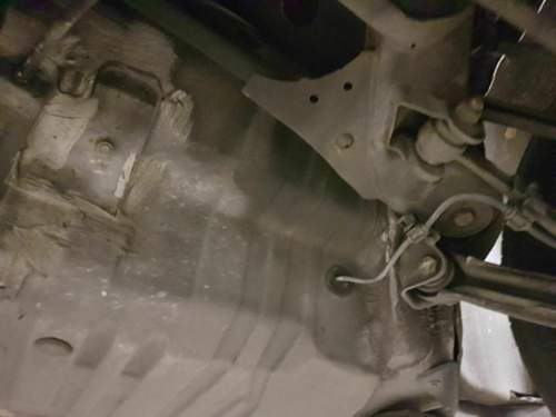

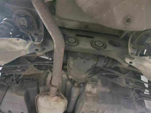

Bin ich der einzige, der in Konservierung investiert? Bei euch habe ich bislang nichts davon gelesen 🙁
Habe meinen dieses Jahr von unten da wo es nötig war mit Seilfett eingesprüht...ok das hatte ich vergessen.
Ich lasse generell ohne Reiniger spülen...die Gründe behalte ich aber für mich.
Schon, bei der Stehbolzen Reparatur habe ich gleich den Bereich unter der Abdeckung gesäubert und mit Owatrol Öl, Brantho Corrux und Fluidfilm behandelt. Das gehört bei mir aber zu den Routinemäßigen Arbeiten, also entrosten und versiegeln, quasi wie Auto Wäsche. Die hat hier auch keiner erwähnt.
@tomate67 schrieb am 15. Dezember 2018 um 16:44:02 Uhr:
Nein, bist du nicht.
Routinemäßig konserviere ich die Türen und Hauben einmal im Jahr mit Fluid Film, bequem mit der Sprühdose.
Ich gehe hier über die Wasserablauflöcher rein.
Die QL wurden vor Einbau konserviert und bekommen jetzt auch einmal im Jahr ein Spraydosenbehandlung.
Bei Jeder Schrauberaktion habe ich das Fluid Film Gel dabei und Pinsel alles ein.
Alle vier Jahre nehme ich die Radhausschalen raus und konserviere diese Bereiche.
Beim Reifenwechsel einmal im Jahr hinten die Bremsklötze schnell raus und alles sauber machen.
habe bestimmt noch einiges vergessen....
LG
"Bin ich der einzige, der in Konservierung investiert? Bei euch habe ich bislang nichts davon gelesen 🙁"
Hallo, habe dieses Jahr auch konserviert, Türen, Schweller hintere Radläufe und Unterboden bis jetzt. Dieses Jahr war bei mir technisch nichts, dafür aber am Blechkleid. Kotflügel sind neu, Heckklappe und hintere Radläufe entrostet sowie Unterkante einer Türe. Schweller Verkleidung ab und an zwei Stellen geschweißt. Geplant für nächstes Jahr: Teilweise lackieren, vordere Hinterachslager tauschen, neue Ölwannendichtung. Ansonsten lass ich mich überraschen was dem Dicken noch so einfällt, im Januar geht's zum TÜV. Grüße aus dem Schwarzwald, Wolfgang
@Anderas schrieb am 15. Dezember 2018 um 14:57:58 Uhr:
Einer ohne ,drago2 ,einer mit, dsd.
Würde ich jetzt raten.
Ich lasse Anfang des Jahres auch mit spülen. Weil gewechselt wurde vorletztes Jahr und Öl sieht noch gut aus. Jetzt will ich sehen ob der Reiniger noch was löst.
Stimmt!😉 Interessanter Versuch, Anderas, mal schaun, ob da noch sichtbarer Dreck herauskommt - ich vermute mal -ja! Nach 79 000 km war die zunächst gespülte Lösung auch noch dunkel, aber nicht so schwarz wie beim 1. Mal nach 289 000 km. Bei der dritten Spülung nach weiteren 60 000 km war die Lösung dann rötlich-trüb.Jeweils natürlich mit Reiniger.
Ich muss gestehen - ich konserviere eigentlich wenig! Vor ein paar Jahren wurden die mit Trockeneis gestrahlten Federaufnahmen vorne und ein paar weitere Stellen anschließend gesandert - das war's eigentlich! 😎 Die Hohlräume in den Schwellern, Türen und Hauben wurden endoskopisch inspiziert, wobei noch das intakte Werkswachs sichtbar war.
In diesem Jahr wurde noch etwas Wachs in die neuen vorderen, unteren Querlenker gesprüht.
Unabhängig von der Konservierung wurde der Dicke aber sofort bei Entdeckung einer Roststelle lege artis bearbeitet einschließlich professioneller Lackierung nach Entrostung. Außerdem zählte er wohl von vorneherein nicht zur Gruppe der Vielroster.

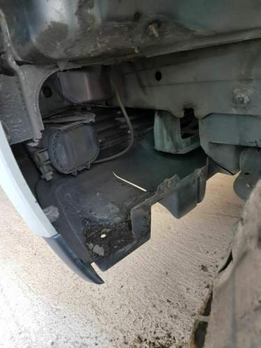

Meiner ist nicht konserviert, 23 Jahre bei Wind und Wetter gefahren worden. Liegt vermutlich daran, dass es einer der Ersten war die im Tauchbad waren 😁 da hatten die wohl noch keine Probleme.
Achja und der kommt aus dem Sauerland, also der stand schon richtig im Salz usw.
Kann aber auch nicht ausschließen, dass der nicht schon von Mercedes komplett restauriert wurde, da nicht mehr alle Dokumente auffindbar waren. Ich kann zwar den Kilometerstand durch Rechnungen gut nachvollziehen aber es fehlen leider Einige, alle gab es nicht dabei.
Aber langsam fängt er an, paar kleine Stellen hat er mittlerweile außenrum, deswegen komplett lackieren lassen in Polen und danach konservieren.
Bin mir aber noch unsicher ob ich Blechteile austausche oder ob man die nicht noch retten kann, ansonsten wird die Fahrerseite recht teuer, Koti und beide beide Türen. Beifahrerseite nix aber dafür am Radlauf.
